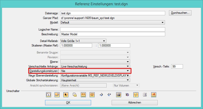

Option 2: Die zusätzliche Verwendung von Planmodellen
Es gibt die Möglichkeit im Referenzdialog für Live-verschachtelte Referenzen die Synchronisation von Ebenenschaltungen zu deaktivieren: (Referenz-Anhang-Einstellung: "Darstellungskorrekturen" "Nie")
Dies funktioniert sogar mit ansichtsbezogenen geschalteten Ebenen aus der Ebene Darstellungs-Toolbox. Die Anpassung der Ebenen wird allerdings immer erst nach dem Erneuten Öffnen der Datei sichtbar.
Dazu gehen Sie bitte wie folgt vor:
  1. Ein neues "Plan"-Modell erstellen
  2. Ein  Zeichnungsmodell heranreferenzieren.
  3. An das Blattmodell das Planmodell referenzieren und dabei die Einstellung "Darstellungskorrekturen" auf "Nie" setzen. Dies veranlasst, dass die Einstellungen immer mit den Ebenen des Planmodells synchronisiert werden.
  4. Zukünftig sollten Sie alle Ebenen über die referenzierte Zeichnungsmodell-Referenz im Planmodell schalten
