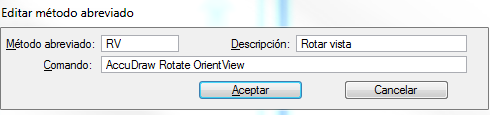

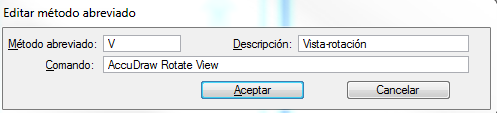

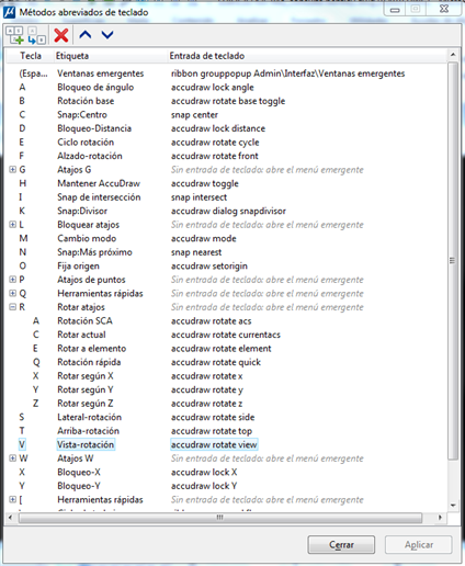

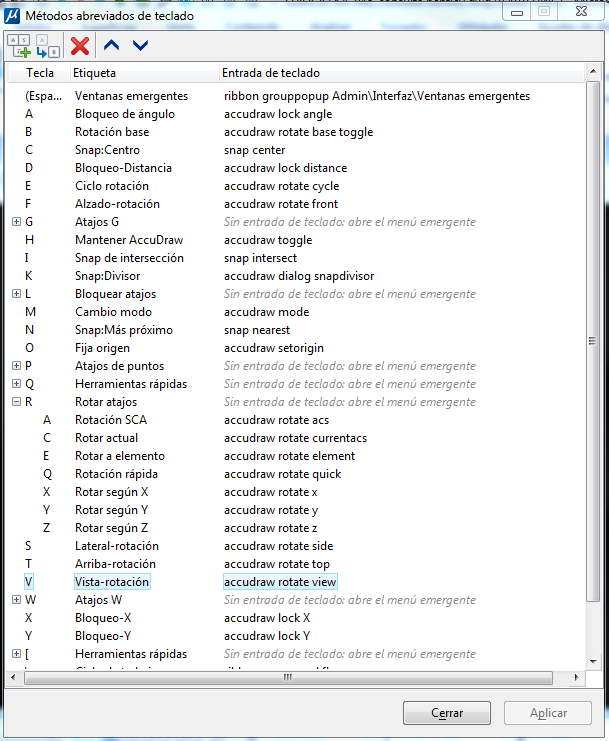

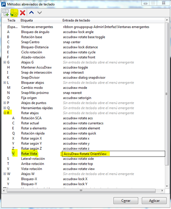

En la versión CONNECT Edition el comando RV no aparece

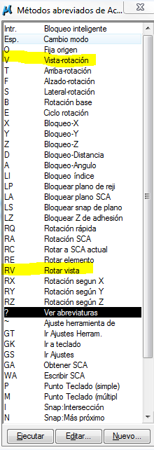

En V8i podíamos ver definidos:
V con  Descripción: Vista-Orientacion y el Comando:Accudraw Rotate View
Mientras que
RV con  Descripcion: rotar Vista y el Comando: AccuDraw Rotate OrientView

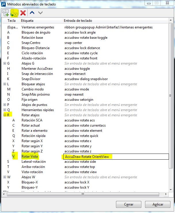

Pasos a seguir
1. Introducimos el  símbolo “?” en Accudraw
2. Abre el dialogo de Método abreviado de AccuDraw
3. Te posicionas en la letra R y Presiona el boton de Añadir Subordinado
 4. Introduces "V"¨ en el submenu, en la columna Teclado, en la columna etiqueta "Rotar Vista" y en la columna de Entrada de teclado "AccuDraw Rotate OrientView"
Y presionas el botón de aplicar y cerrar.
