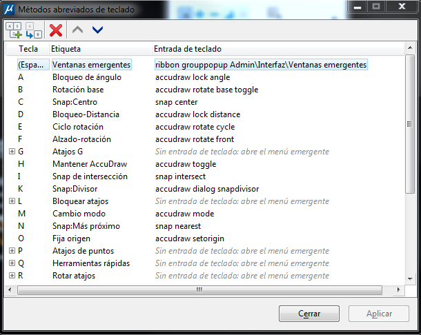

Si introduzco "?" en Accudraw aparecen los Metodos Abreviados de Escritura como se ve a continuación
 Pero, Como se puede modificar este listado?

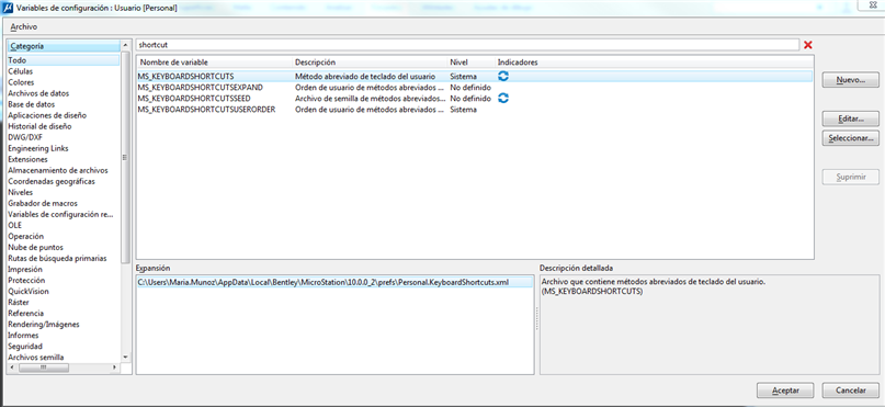

En la edición CONNECT esto se maneja y se guarda en un archivo XML.

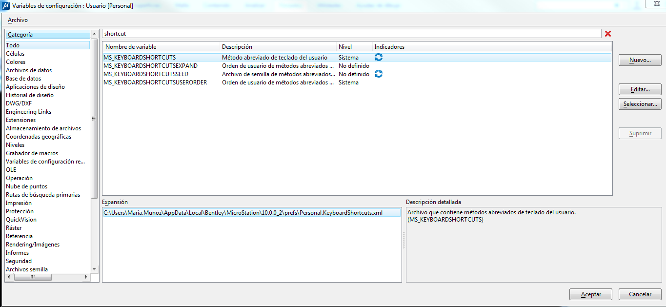

Las variables de configuración asociadas que se utilizarían para definir el XML se muestran a continuación (vea imagen):
Abra el dialogo de variables de configuración y escriba en la casilla de búsqueda “Shortcut”, como puede ver aparecen diferentes variables
La primera variable MS_KEYBOARDSHORTCUTS apunta hacia el archivo Personal.keyboardShortcuts.xml que contiene los métodos abreviados de teclado del usuario.
Por defecto en C: Users\....\AppData\Local\Bentley\MicroStation\10.0.0_2\Pref\ Personal.keyboardshortcuts.xml
Si usted quisiera mover los métodos abreviados de teclado a otra máquina diferente, tendría que hacer una copia del archivo XML y moverlo a la ubicación adecuada en la nueva máquina.
