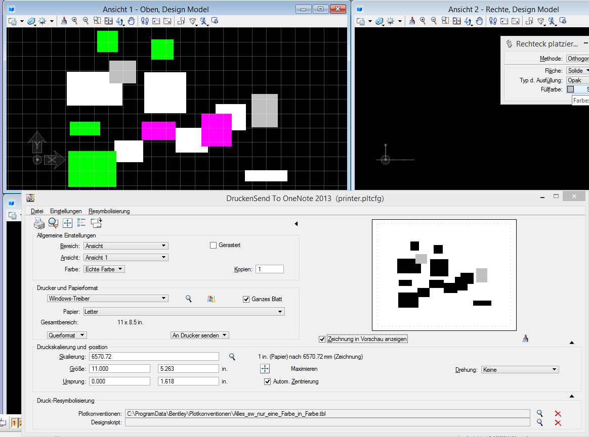

In einer Zeichnung sollen alle Elemente in schwarz gezeichnet werden. Lediglich die Elemente mit einer Farbe sollen auch in dessen Farbe gedruckt werden.
In diesem Beispiel sollen die Elemente mit der Farbnummer 9 in grau gedruckt werden und alles andere in schwarz.

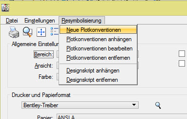

1. Öffnen Sie den Dialog zum drucken
2. Wählen Sie im Druckdialog das Menü „Resymbolisierung – Neue Plotkonventionen“
3. Geben Sie einen Namen und einen Speicherplatz für Ihre neue Plotkonvention an.

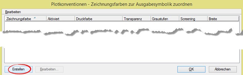

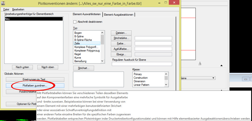

4. Klicken in dem neuen Fenster nun auf „Plotfarben zuordnen…“
5. Nun klicken Sie auf Erstellen um alle verwendeten Farben in die Liste aufzunehmen

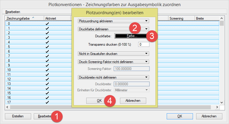

6. Markieren Sie alle Ebenen mit der Tastenkürzel STRG+A und wählen dann Bearbeiten [1] aus. Stellen Sie bei Druckfarbe definieren [2] ein und wählen Sie die Farbe [3] für schwarz. Bestätigen Sie die Einstellung mit OK [4].

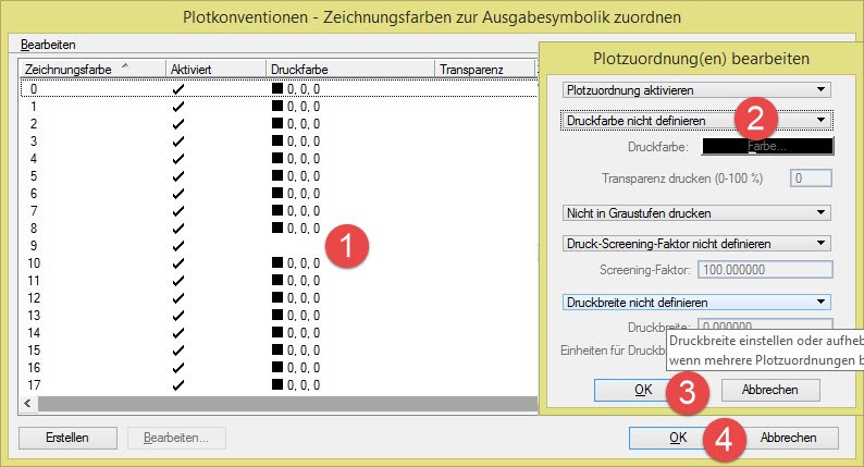

7. Wählen Sie die Farbnummer [9] aus, welche in ihrer Original Farbe gedruckt werden soll. Stellen Sie Druckfarbe nicht definieren [2] ein und bestätigen Sie die Einstellungen mit OK [3+4].
8. Bei angehängter Plotkonvention werden die Elemente mit Ausnahme der Farbnummer 9 alle in schwarz gedruckt. Die Farbe Nummer 9 behält seine Farbe.
