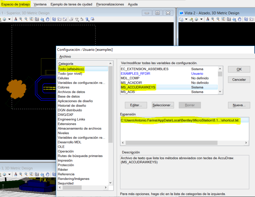

Opción 1: Mueva shortcut.txt a una locación diferente para generar una nueva.
1.      Sal completamente de MicroStation.
2.      Mueve el archivo “shortcut.txt” (el archivo de abreviaciones del Accudraw) a una locación diferente (por ejemplo: Escritorio). Para conseguir “shortcut.txt”: Espacio de trabajo> Configuracion > Categoria: Todo. Buscar y seleccionar MS_ACCUDRAWKEYS. Bajo “Expansión” vas a conseguir el directorio de shortcut.txt.
3.      Una vez movida shortcut.txt a otra locación. La próxima vez que se corra MicroStation se debería generar una nueva “shortcut.txt”. Los métodos de abreviación del Accudraw deberían funcionar ahora.

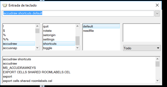

Opcion 2: Usa el comando ACCUDRAW SHORTCUTS DEFAULT
1.      Utilidades> Teclado.
2.      Escribe: accudraw shortcuts default
3.      Preciona “Enter”
