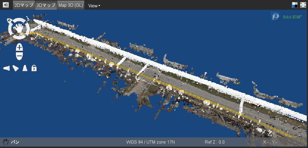

読み込んだ点群データが見にくい場合、背景色を変更して可視性をよくすることが可能です。

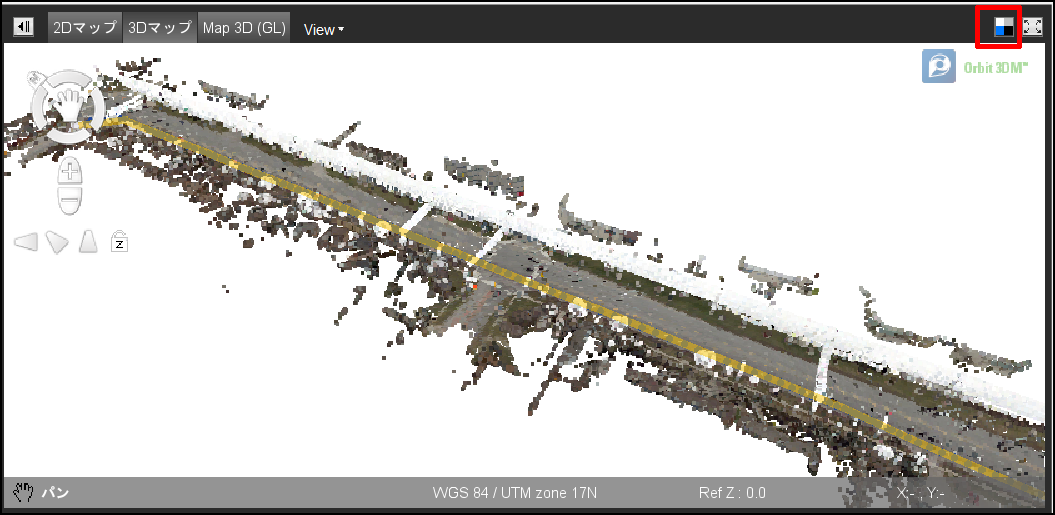

以下のようなモデルで、画面右上の をクリックすることで、背景色を変更できます。
デフォルト

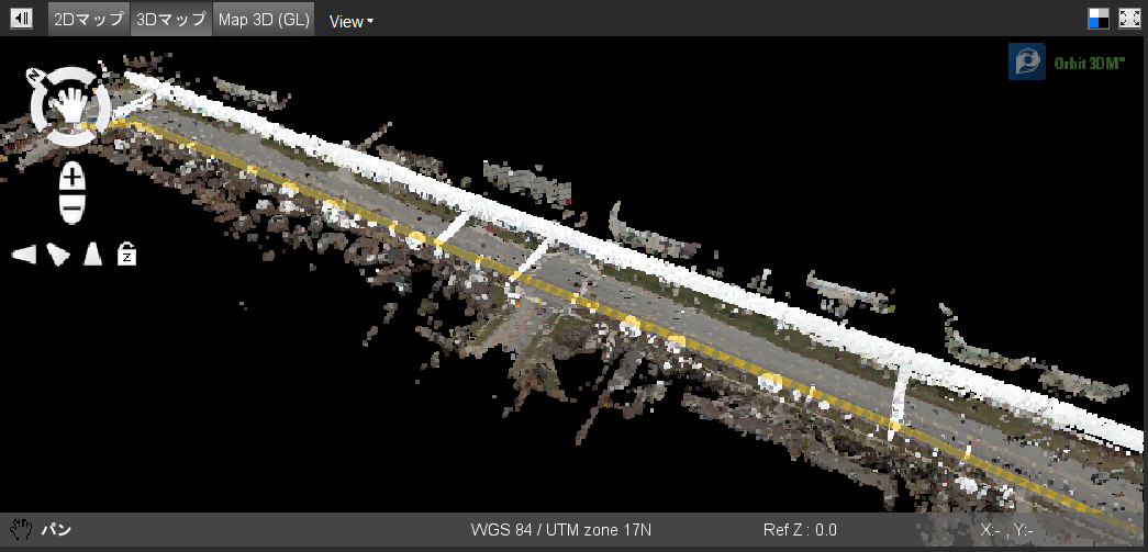

1回クリック
2回クリック

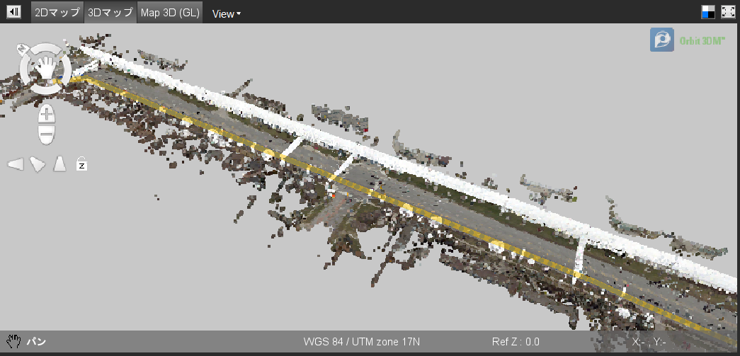

3回クリック
