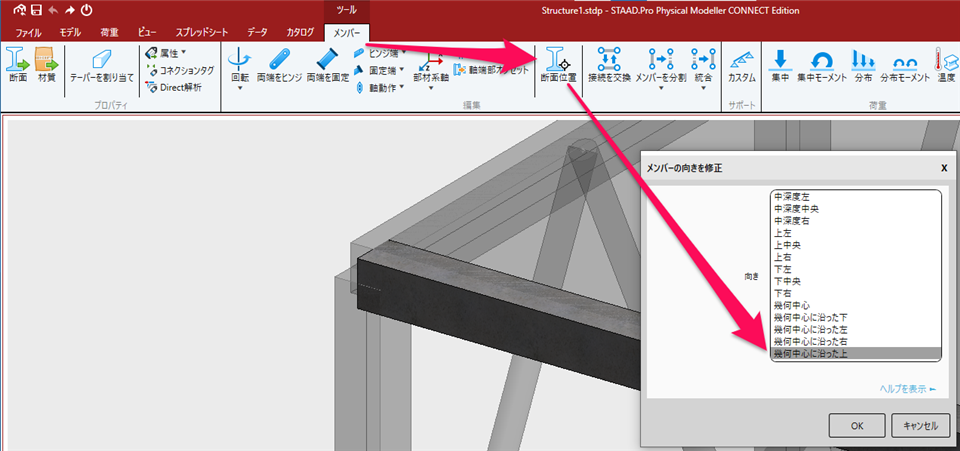

当社では、梁芯は中心線ではなく、梁の上フランジの上面に設定しています。解析結果によりメンバーを変更する場合は、梁芯の位置をキープするのに梁の位置を調整する必要があります。物理モデリングで梁芯を常に上フランジの上面に指定することは可能ですか。
回答:
梁芯を変更する方法は、以下の画像をご覧ください。「幾何中心に沿った上」を選択していただければ、梁芯を上フランジの上面に指定できます。
