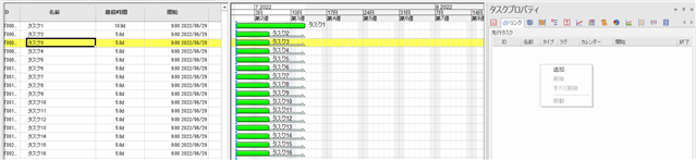

タスクを選択し、
関連(リンク)を設定できますが、タスクが多くなるとタスクの選択することが困難になります。その場合、タスクプロパティでリンクを設定することはおすすめです。
ステップ1:タスクを右クリックし、タスクプロパティを開き、リンクタブを選択します。
ステップ2:右クリックし、「追加」を選択します。

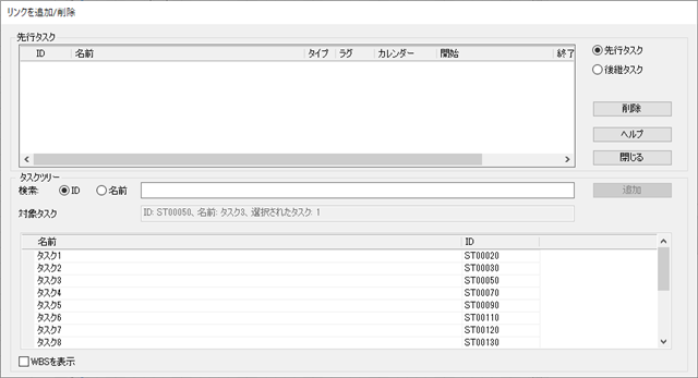

ステップ3:「リンクを追加/削除」のダイアログで「先行タスク」または「後継タスク」を選択し、検索バーでタスクIDあるいは名前を入力し、追加ボタンをクリックします。
上記の操作を繰り返し、リンクを追加します。設定を完了したら、「閉じる」ボタンをクリックし、ダイアログを閉じます。
