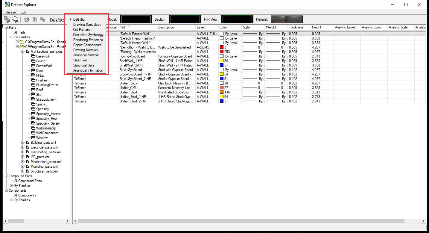

在下图红框下拉菜单里可以选择样式的不同的表现场合,比如这里的Drawing Symbology和Cut Pattern都是用来设定切图被输出图纸对象时表达的形式。

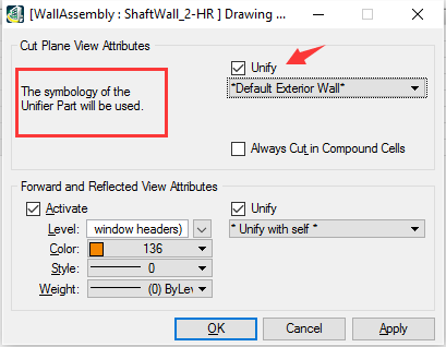

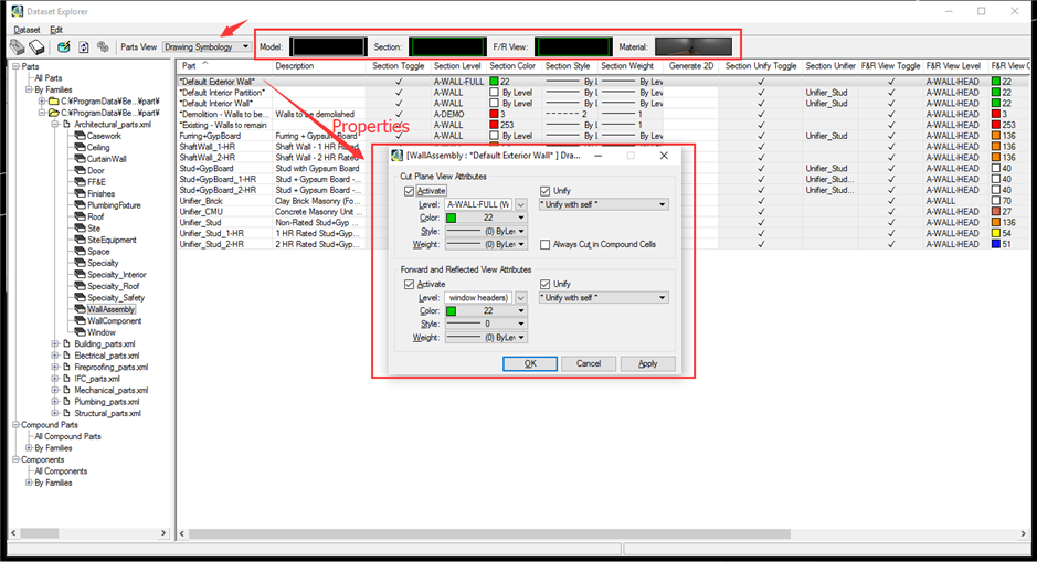

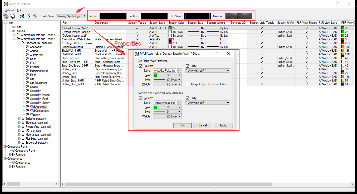

选择Drawing Symbology,可以看到每个对象的详细设置,右键点击选择Properties可以更改设置,“Unify”选项是用来设置当两个对象相交时是否合并。如果在“Unify”下方的下拉菜单选择“Unify with Self”之外的选项,可以看到,前面的选项都不能够被设置了,这是因为已经选择了和其他对象相同的表现形式,所以就不需要单独再做设置了。

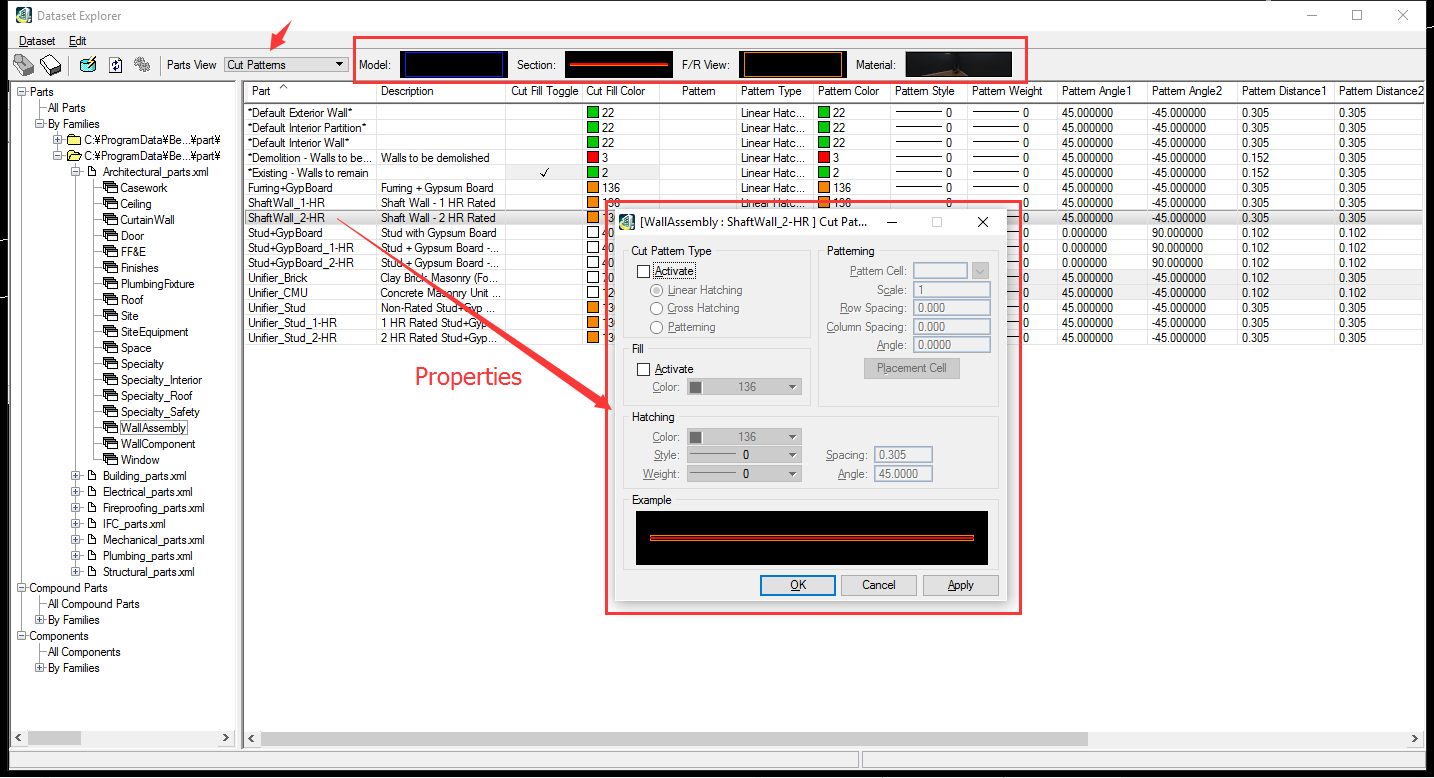

选择Cut Pattern,设置切剖时的图案,主要运用在体块类对象,比如墙体,基础上等。他们往往需要通过不同的填充图案等来在二维图纸中表达。
