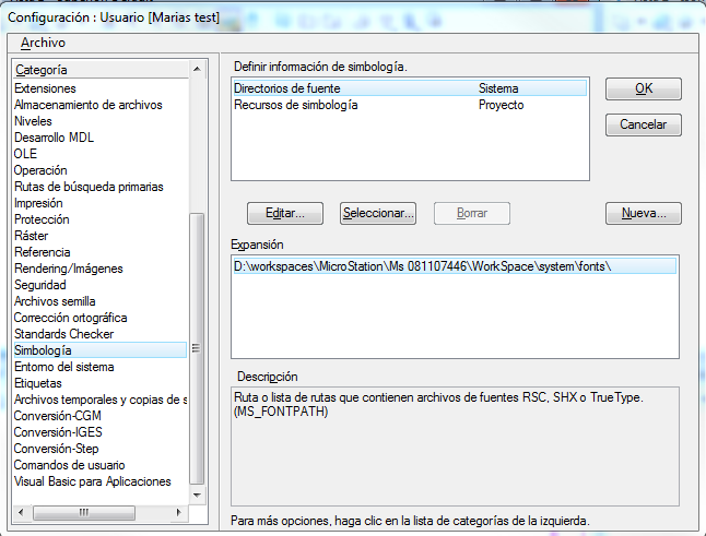

1- Vamos a Espacios de trabajo > Configuración y buscaremos la categoría de simbología

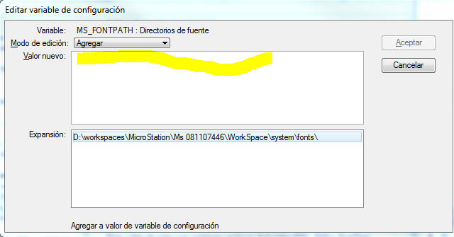

2- Seleccionaremos los directorios de las fuentes y pulsaremos en Editar.
3- Cambiaremos el Modo de edición > Agregar, e introduciremos la ruta completa de la carpeta donde tenemos guardados los archivos rsc en el nuevo valor y aceptaremos.

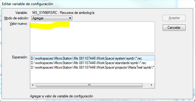

4- Ahora seleccionaremos los Recursos de simbología y pulsaremos Editar.
5- Cambiaremos el Modo de edición > Agregar, e introduciremos la ruta completa de la carpeta donde tenemos guardados los archivos rsc en el nuevo valor y aceptaremos, también podemos poner *rsc en el último lugar de la ruta y de esta forma nos leerá todos los archivos rsc que contenga esa carpeta. Y Pulsaremos OK.
