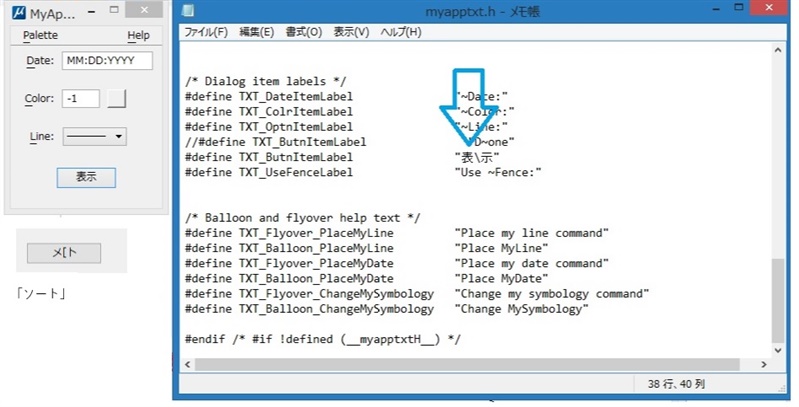

06 「表示」「ソート」の文字がダイアログに正しくでない
 プロダクト:MicroStation
 バージョン:CE update13
 環境:N/A
 エリア:Programming
 サブエリア:MDL
「表示」「ソート」の文字がダイアログに正しく表示されない場合に、文字にバックスラッシュを付けてお試し頂けますでしょうか。
