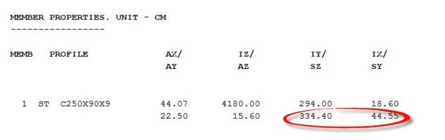

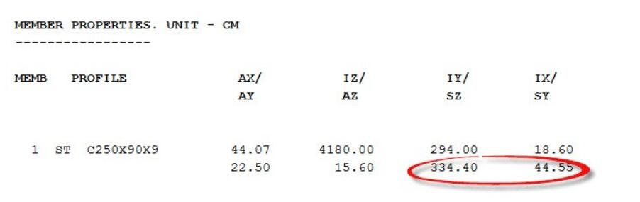

通过添加打印命令“print member properties”可以在结果文件中查看弹性截面模量Sx,Sy
