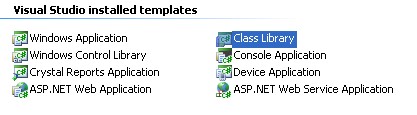

通常使用C#VB.net进行开发。以C#为例:
新建一个Class Library类型的工程
