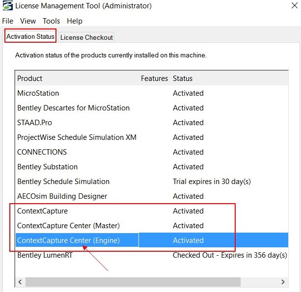

1. 分布式处理需要另外安装ContextCapture Center软件,并且每台机器上都要保证它是激活状态,如下图所示。请留意它有别于单纯的ContextCapture,在License管理工具里也是分开显示的。

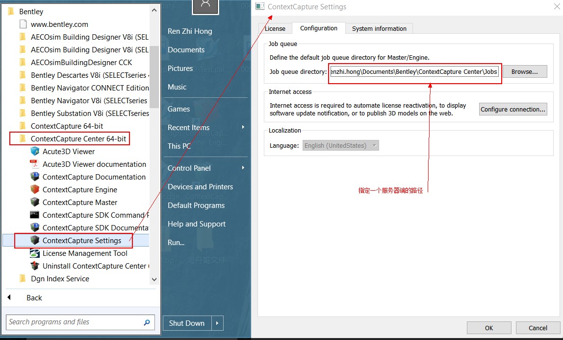

2.保证多台电脑在同一内网环境中,然后将要处理的文件路径指定在一个内网服务器上(所有电脑都能正常访问,并且一定要保证具有写入权限)。然后如下截图调出ContextCapture Settings对话框,在标记处选择之前指定好的服务器文件路径。

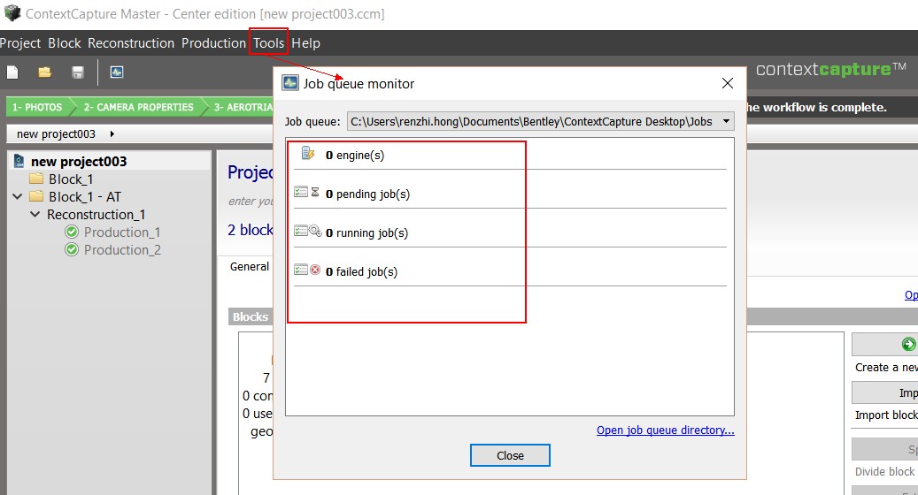

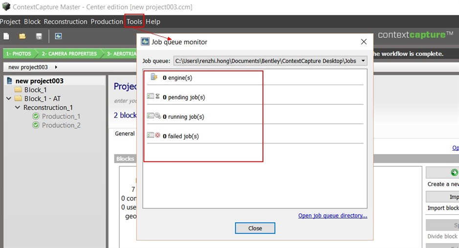

3. 打开ContextCapture center Master 开始执行图形处理,也可以通过打开Tools下的Job queue Monitor查看当前图形处理的状态,参与的计算机引擎个数等等。
