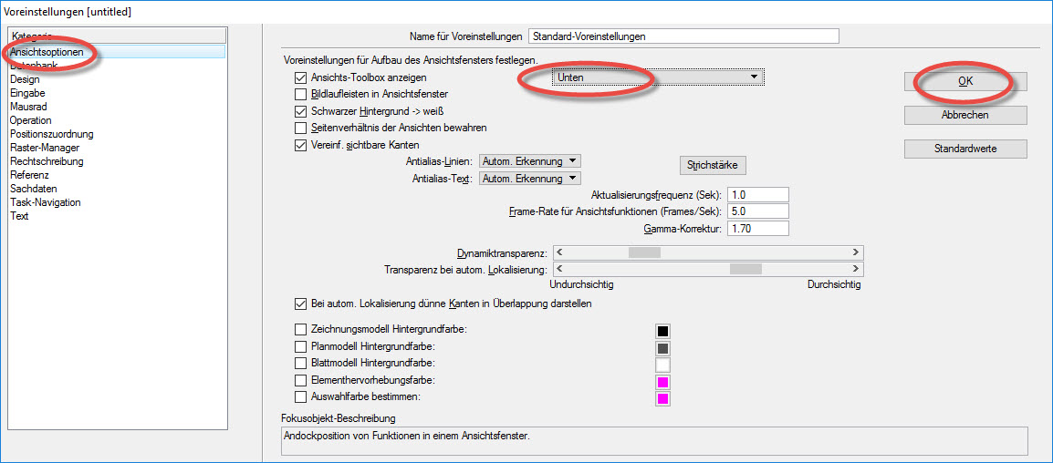

Die Toolbox für die Ansichtssteuerung innerhalb eines Ansichtsfensters soll an einer anderen Position dargestellt werden. Welche Einstellung regelt dies?
Problemlösung
Bitte gehen Sie auf den Menüpunkt "Arbeitsbereich - Voreinstellungen" und selektieren Sie die Kategorie "Ansichtsoptionen".

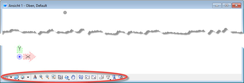

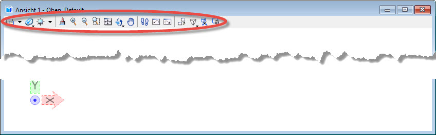

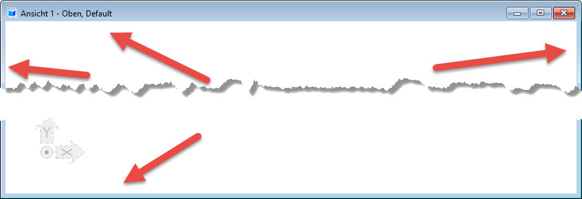

Hier können Sie über das Pulldown Menü neben "Ansichts-Toolbox anzeigen" die Position der Toolbox wählen.
Zur Auswahl stehen
Wenn Sie den Haken bei "Ansichts-Toolbox anzeigen" deaktivieren, wird keine Ansichts-Toolbox mehr in den Ansichtsfenstern dargestellt.
