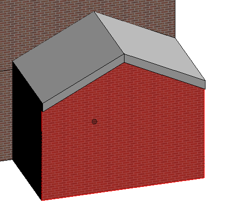

如题,分两种情况,先放置屋顶和先放置墙体。

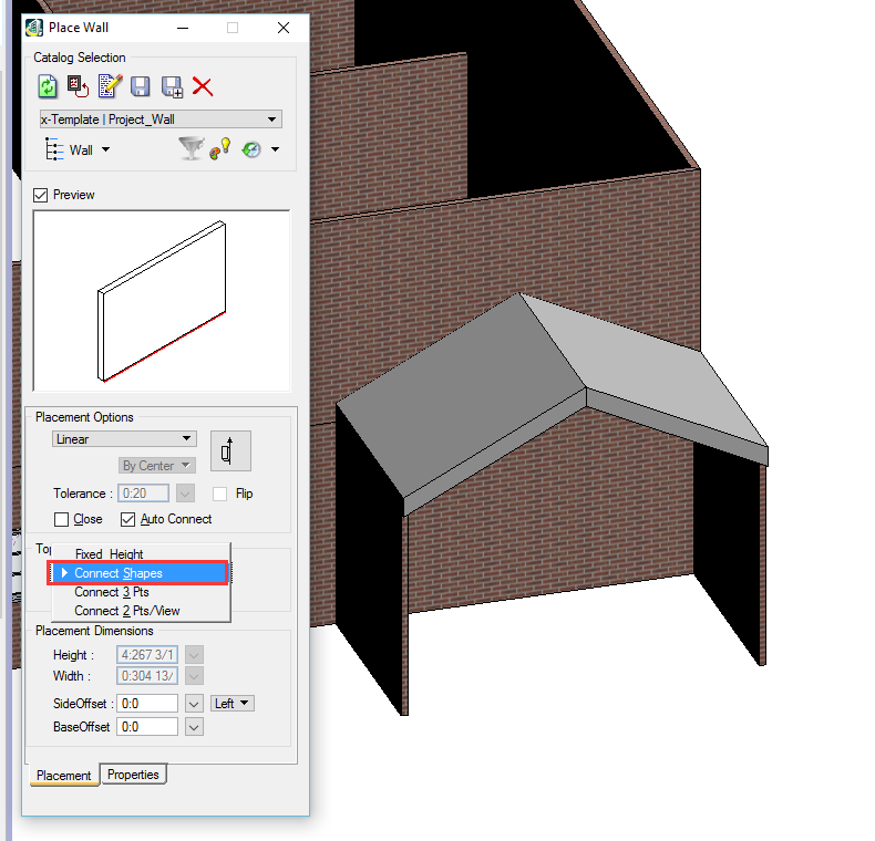

对于已经先放置好屋顶的情况,放置墙体的时候,将Top Option设置为Connect Shapes,选择好墙体需要连接的屋顶,点击左键确认,然后点击右键,之后放置墙体。

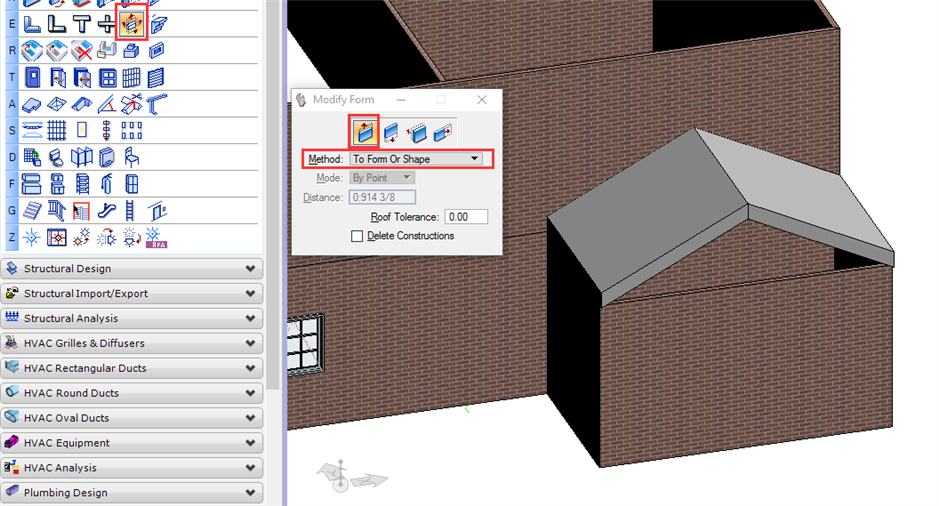

对于已经放置好墙体的情况下,需要修改墙体,让墙体与屋顶连接。这时可以使用modify form工具里的modify height,将method 设置为To Form Or Shape。同样首先选择墙体需要去连接的屋顶以后,点击左键确认,然后点击右键,再选择墙体,自动连接。
