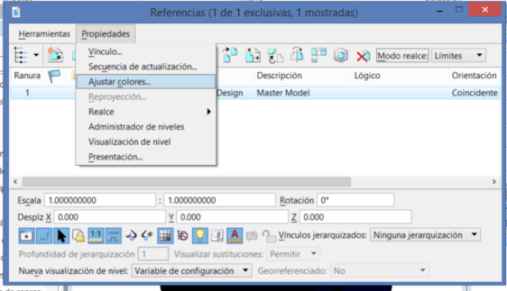

1. Abra el administrador de referencias

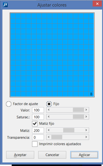

2. Vaya al Dialog de Referencias\ Propiedades\Ajuste de color
3. Activar el botón radial de Fijo y Activar la casilla matiz fijo---Ahora introduce  el valor deseado, por ejemplo 200---y aplica los cambios
