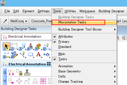

ABD和MicroStation在处理任务栏菜单显示的时候有所不同,MicroStation指定所有的被定义好的任务菜单都应该显示出来。而ABD则默认抑制MS任务菜单(MicroStation Tasks)和其他被自定义的任务菜单的显示。所以只有被明确要求的任务菜单才会被显示,MS任务菜单可以通过选择Tools下拉菜单选择开启。或者还可以通过以下的key-in命令开启。
TASKTOOLBOX OPEN \Microstation Tasks

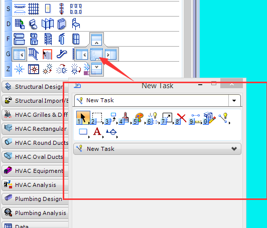

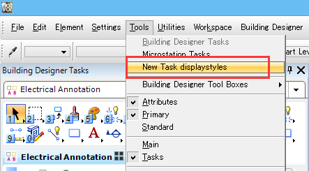

对于自定义的任务菜单,我们可以通过customize先将其加入到Tools下拉菜单然后打开或者直接键入key-in命令的方式打开。我们还可以通过dock的方式将各种任务菜单合理的组织起来。

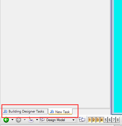

第二种方法,打开以下路径下的CombinedInterface.dgnlib文件
C:\Program Files (x86)\Bentley\AECOsimBuildingDesigner V8i Ss5\AECOsimBuildingDesigner\interfaces

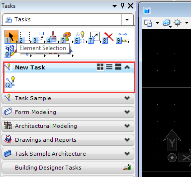

修改该dgnlib文件添加自定义任务栏菜单,新添加的菜单就会显示在Tasks里面。效果如下图。
请注意,CombinedInterface.dgnlib文件的安全级别比较高,需要使用管理员权限打开ABD以后才能进行编辑。在编辑该文件的时候最好不要去修改默认的ABD任务菜单和工具以避免出现不可预知的错误。
