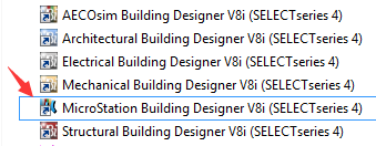

安装ABD时,不需要像Architecture那样先单独安装相应版本的MicroStation。
虽然通过下面的英文帖子,我们明白了ABD的license不能够被用作去执行一个单独的MicroStation安装。
communities.bentley.com/.../10505
但是Bentley提供了另一种解决方案。当您安装好ABD之后,会自动生成一个名为MicroStation Building Designer的快捷方式。它可以被当作MicroStation来被使用。在它里面没有提供building的工具栏。
