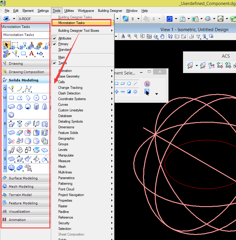

  1. 在ABD里也有MicroStation的工具栏,可以启动它,使用MicroStation的工具。

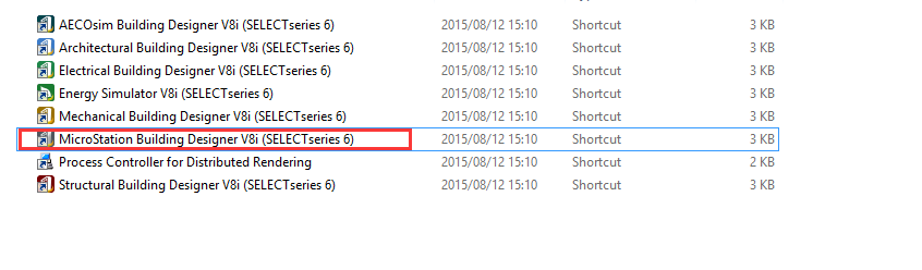

  2. 也可以打开快捷方式 MicroStation Building Designer V8i,它的用户操作界面和MicroStation完全相同。只是不会去读取ABD的专用工具。
    这在之前的一篇WIKI AECOsim Building Designer可以被当作MicroStation来使用吗 里也有提及过。
