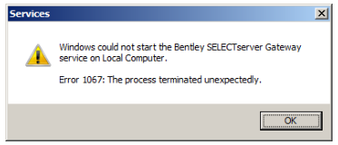

Los servicios del SELECTserver Gateway no pudiero ser iniciados. Cuando se intenta iniciarlos desde el panel de Servicios, el siguiente error ocurre: Windows no pudo iniciar los servicios del Bentley SELECTserver Gateway service en el ordenador local.
Error 1067: El proceso termino inesperadamente.
Examina los registros del archivo SS-SelectServer.Gateway.exe.log en C:\Program Files\Bentley\SELECTserver\Logs, y comprueba si aparece alguna de las siguientes explicaciones:

El Gateway SELECTserver es incapaz de recuperar los valores de la licencia (es decir, nombre de servidor y la clave de activación del sitio) para su SELECTserver. Esto puede suceder por una de las siguientes causas;
1.Las opciones de licencia no se han introducido todavía.
2. Las opciones de licencia se han introducido sólo para el usuario actual. Esto puede causar problemas ya que el servicio SELECTserver Gateway se ejecuta como un usuario diferente.
Realice los siguientes pasos:
1. Abra la Herramienta de administración de licencias seleccionando en el menú de Inicio de Windows: Todos los programas -> Bentley -> SELECTserver -> la herramienta Gestión de licencias
2. Seleccione Opciones en el menú Herramientas.
3. Asegúrese de que el nombre de servidor y la llave de activación del sitio se han introducido
4. Verificarlos haciendo clic en el botón testar conexión.
5. Utilice Reg2Locale, una utilidad proporcionada por Bentley, para copiar la configuración de licencias desde el perfil de usuario en una ubicación accesible para todos los usuarios si es necesario.
