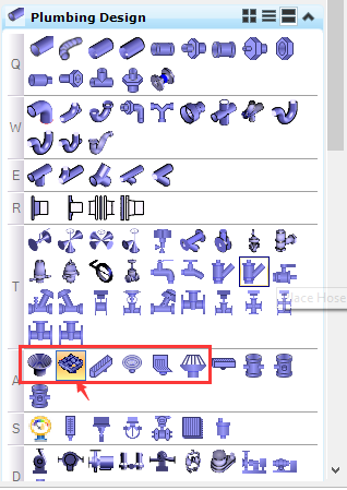

  1. 首先选择一种地漏

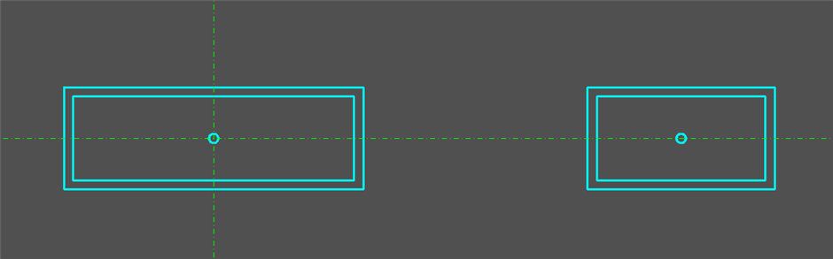

  2. 放置两个该地漏对象

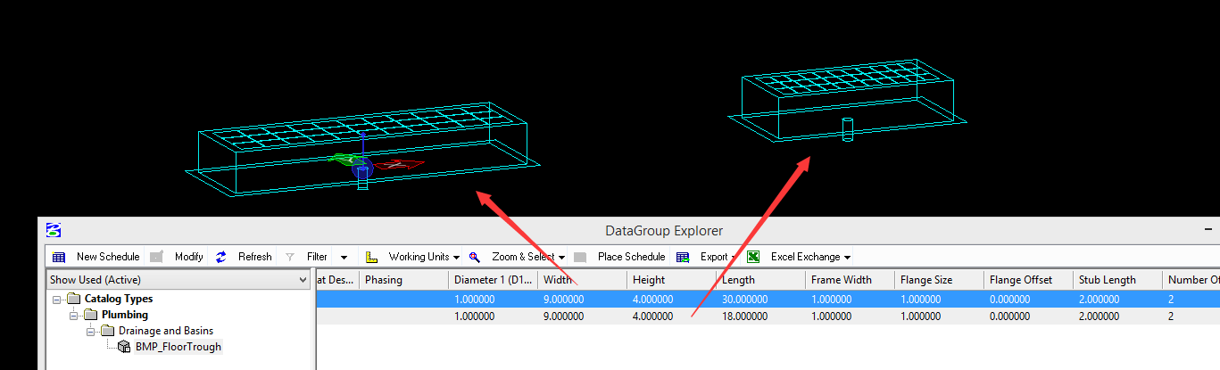

  3. 进行切图

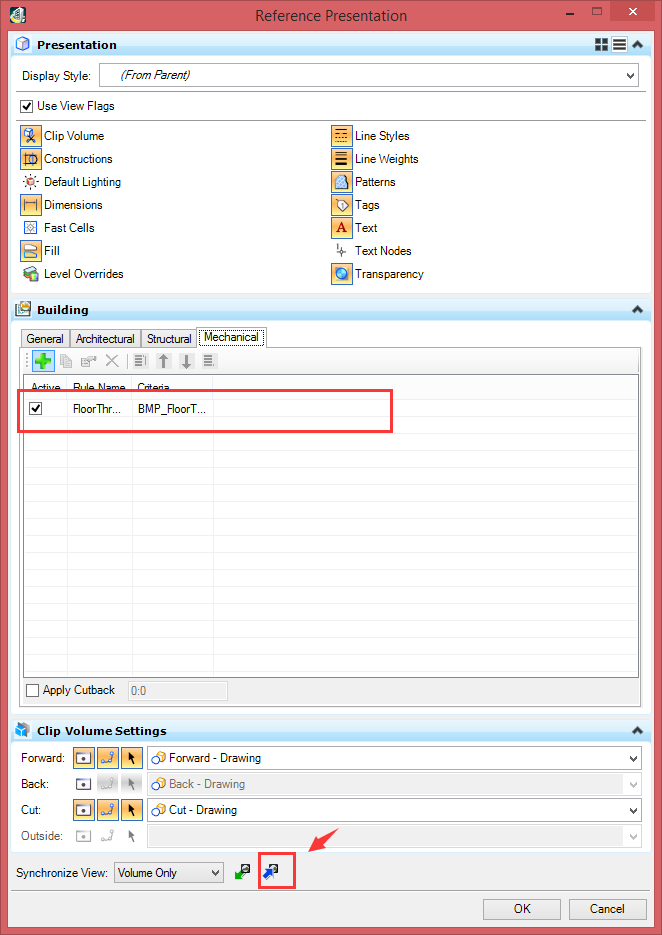

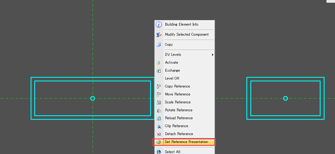

  4. 接下来就进入到主题,自定义切图平面图符,在Drawing里右键点击已有的平面图符,选择Set Reference Presentation

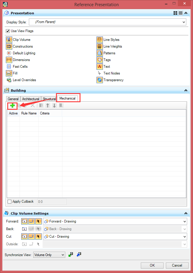

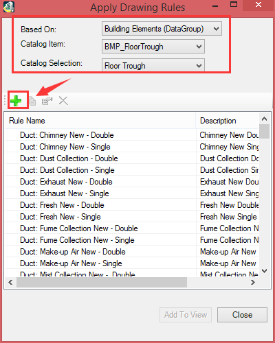

  5. 选择Mechanical标签,点击加号,加入一个新规则

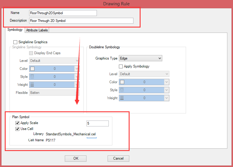

  6. 设置合适的关键字后点击加号建立新规则

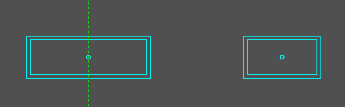

  7. 将自定义好的cel进行关联

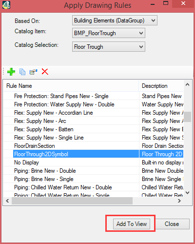

  8. 最后依次进行规则添加和运用

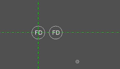

  9. 最后结果如下,自定义的平面图符被运用在了切图符号上
