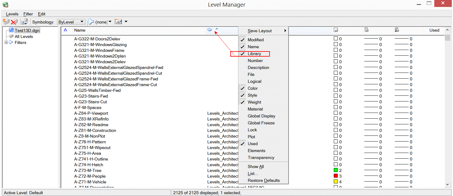

首先在level manager里的标题栏位置点击右键,可以弹出截图对话框,从中选择Library 就可以方便区分哪些是library的层,哪些不是 。 比如 截图里 第一个 A-G322-M doors2Delev层就不属于 library,其上也没有任何元素。

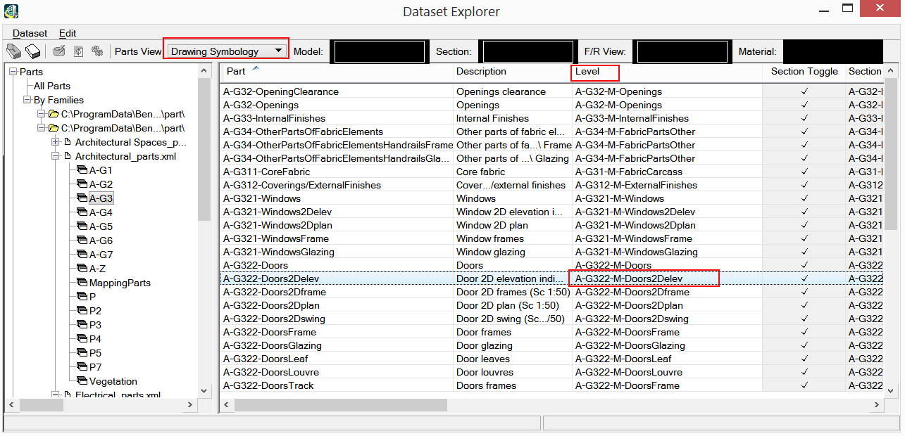

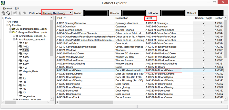

但是,手动删除这些层之后,在ABD里关闭并重新打开该文件后,删除的层会自动恢复过来,原因是Dataset里面对于构件样式的定义中使用了这些层,比如上图中的第一个层,对应定义在如下截图标记部分的样式定义下。因此虽然该层并没有绘制元素,但是dataset里的元素样式预定义文件中已经定义好了该层,所以重新打开文件时,即重新加载dataset时,被删除的层又自动恢复过来。当然用户自定义的不使用的层,就不会出现这种现象。
