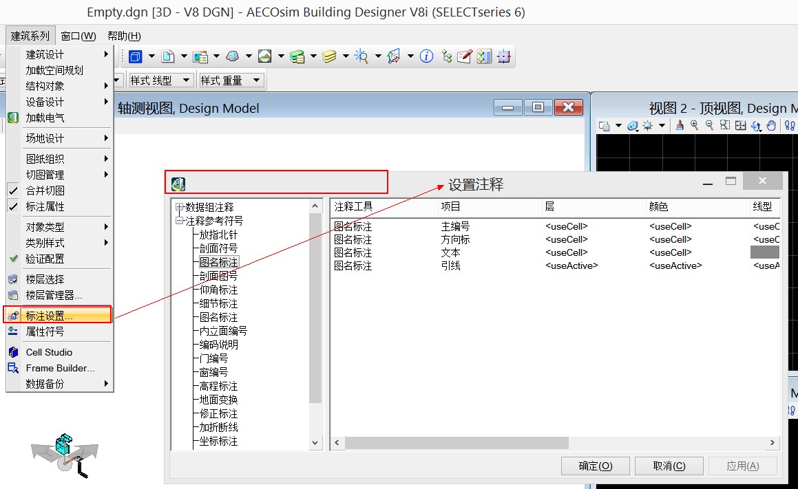

ABD-标注设置(Annotate Tool Settings)的保存与共享
【问题描述】从ABD主菜单 建筑系列>标注设置按钮可以调出如下对话框。正如截图所示,该对话框没有另存为或导入导出等按钮。那么对其进行的修改会保存在哪里?如何将修改后的内容发给其他人共用呢?请参考如下内容。

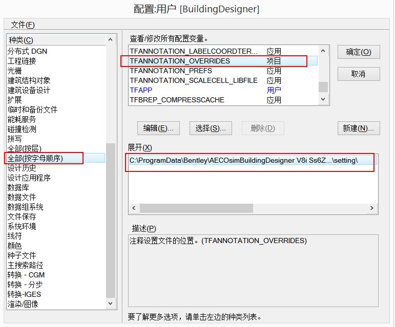

【设置说明】此对话框里的设置内容保存在一个叫‘annotationoverrides.xml’的文件中,打开此文件就可以很直白的看到各个标注对应的详细信息。该文件的路径可以通过如下截图所标记的变量所指定的位置。
(默认路径为C:\ProgramData\Bentley\AECOsimBuildingDesigner V8i Ss6\WorkSpace\Projects\BuildingExamples\BuildingTemplate_GB\support\dataset\setting)
将此文件发送给其它同事就可以实现标注设置的共享。
另外,就整个项目而言,这些配置应该属于项目管理员提前设置好的内容,或者可以将对应的内容放置在一台公用服务器上,并把客户端电脑上ABD的配置变量路径指定到该服务器上的相应目录上。
