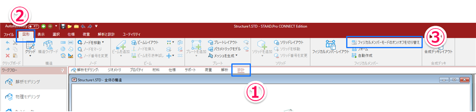

注意:
1.パラメーターを追加する前にフィジカルメンバーモードをONにしてください。
2.フィジカルメンバーモードをONにするのは、必ず「設計」のページを選択し、「図形」タブで「フィジカルメンバーモードのオン/オフを切り替え」を選択してください。
