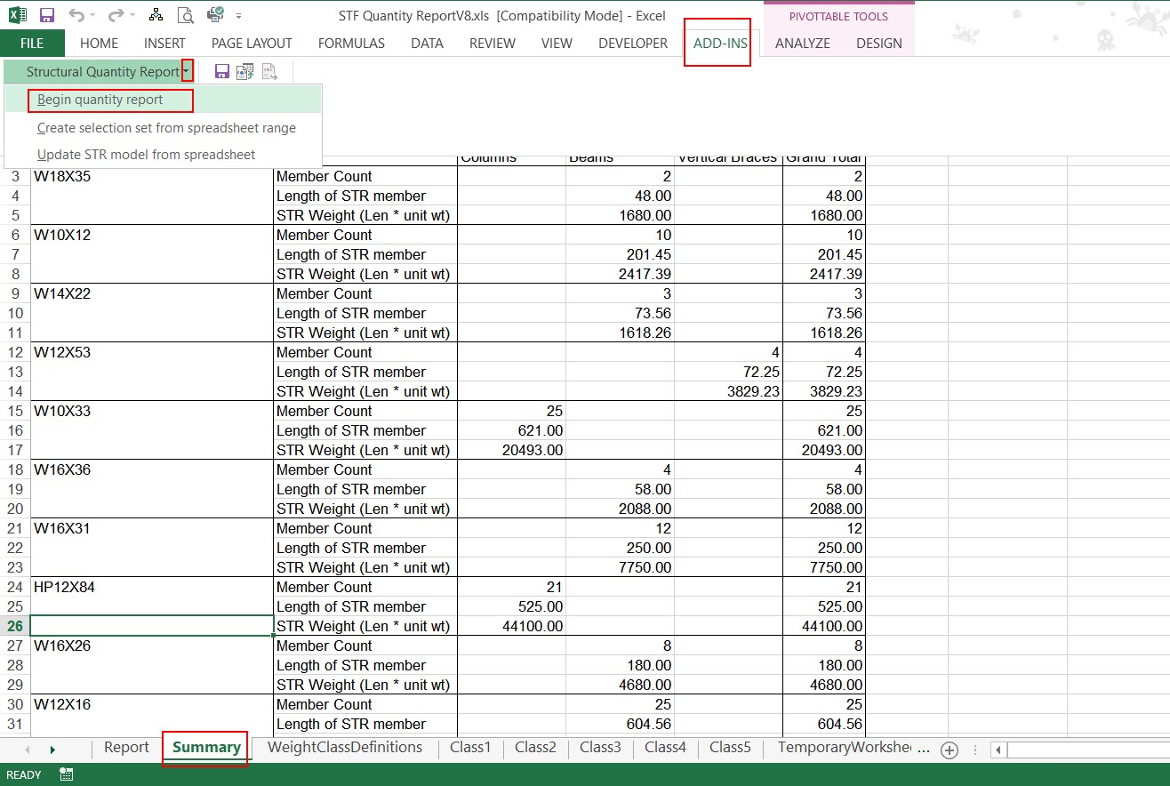

2. 如果方法1不易实现,则可以使用以下方法在64位Office下也能打出正确报表。首先使用ABD的元素选择集工具全选或者框选需要打印的元素,然后点击STF Quantity ReportV8按钮,则会弹出对话框‘是否对选中的元素打印统计报表?’,选择‘否’,然后再次弹出同样的对话框,再次选择‘否’。然后如下截图所示,一定要先选择Excel下方的第二个Summary-Sheet,然后选择ADD-INS>Structural Quantity Report>Begin quantity report。这时会再次弹出最开始出现的对话框‘是否对选中的元素打印统计报表?’,这次点击‘是’,则程序会打出被选元素的相应报表,而且其他的sheet里的内容都是正确的。
