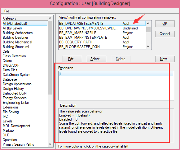

在下面这篇WIKI里提及到了ABD里无法删除层的问题。
ABD-无法删除层的问题
其中有一类,Dataset里面对于构件样式的定义中使用的层到底没有没办法可以删除呢?
答案是肯定的,需要通过将参数变量BB_DVDATASETELEMENTS的值设为0来实现。
该参数变量控制了是否读取Dataset里面对于构件样式的定义中使用的层。默认值为1,也就是读取,当设置为0之后这些层便不会再被读取了。
