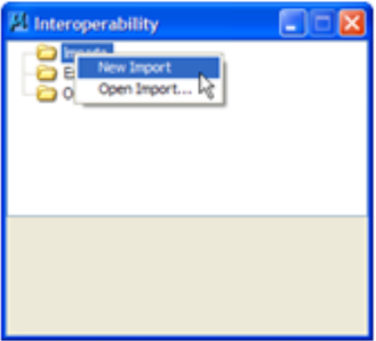

3. Clic con el botón derecho del raton sobre la carpeta de importar
4. En el dialogo de interoperabilidad, seleccionar Nueva importación

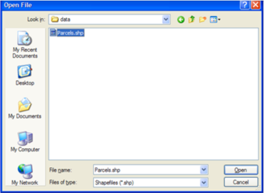

5. Navega hasta el directorio donde se encuentra tu SHP

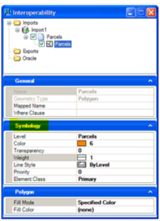

6. Selecciona Abri y el criterio de importación deseado para las caracterisitcas y la simbología de los graficos importados
Una vez hecho esto usando el Administrador de Map podras manipular las carateristicas de la capa (hacer búsquedas de los atributos de información asociado a cada carateristica, etiquetar elementos, manipular Simbología ,etc)
