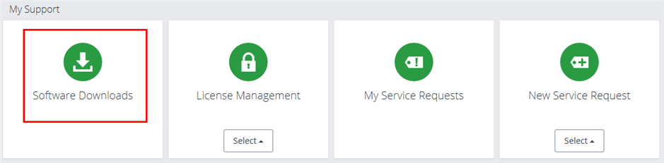

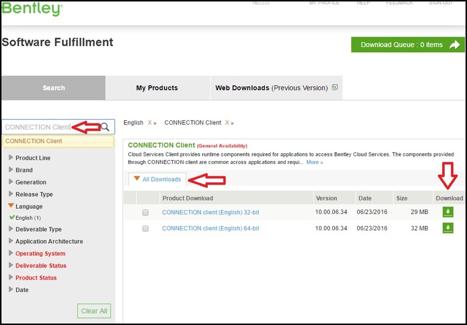

  1. Navega a  CONNECTION CENTER
  2. Regístrate
  3. Clic en  Software Downloads

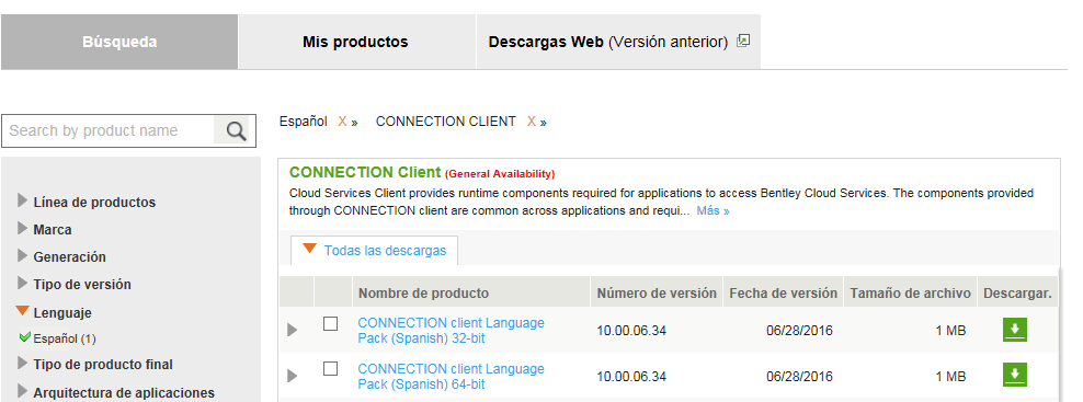

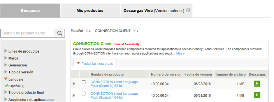

  1. Escribe CONNECTION Client  en la casilla de búsqueda
  2. Clic All Downloads
  3. CONNECTION Client sera encontrado
  4. Clic en la flecha de color verde a la derecha del nombre del producto para poder bajarlo.
Nota Importante:

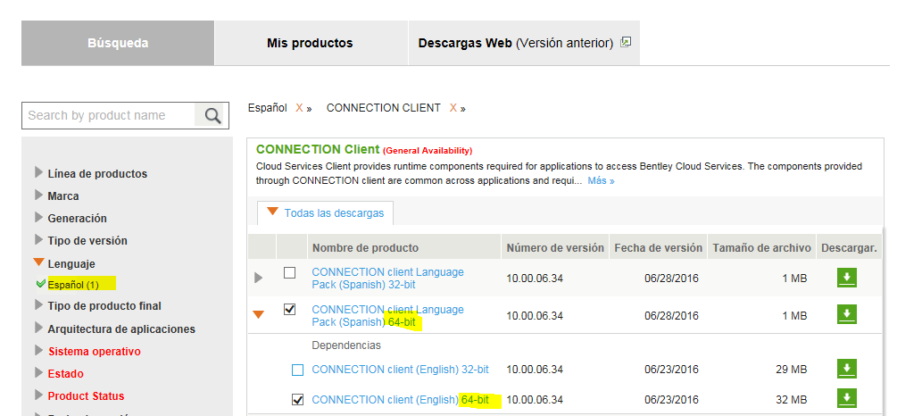

Debes instalar el de idioma ingles y luego instalar encima el paquete de idioma en idioma español para el connection cliente.
o bien hacer la busqueda directamente por Español desde un principio y descargarte las dependencies conjuntamente al mismo tiempo El paquete en ingles se instala primero (32 Mb) y encima el de el idioma (1Mb)

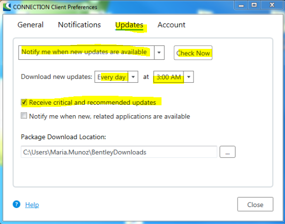

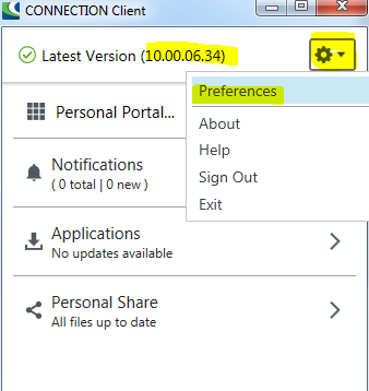

Una vez instalado debes darle un tiempo para que busque nuevas actualizaciones, puedes revisar desde ajustes<preferencias que la pestaña de actualizaciones se haya rellenado correctamente. Mira captura de pantalla
