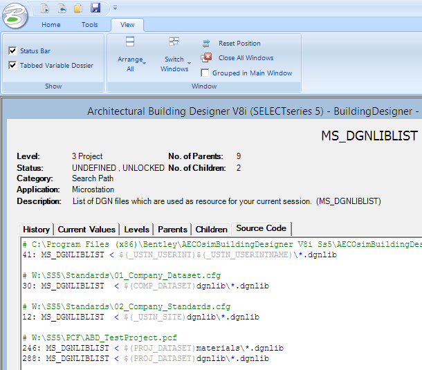

这里将要介绍的是另一个实用工具Bentley Configuration Explorer(BCE)。
可以通过下面的网址直接下载。
https://www.bentley.com/en/resources/software/bentley-configuration-explorer
或者在Bentley iWare site 里找到BCE然后下载。
使用BCE能够高效地对已经安装的Bentley软件的参数配置文件以及参数变量进行管理,见下面主要功能简介。BCE的界面简洁,使用也非常简单。详细的使用方法可以参见工具安装后的帮助文档。
