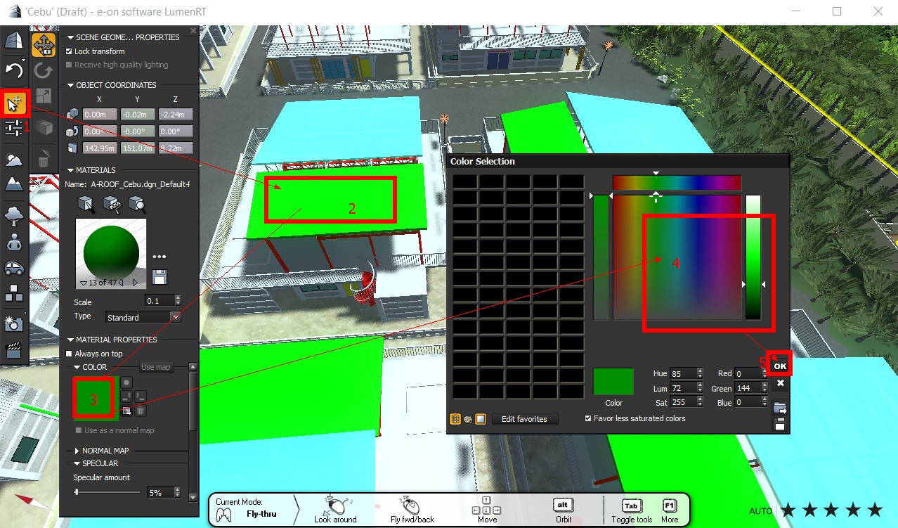

【操作方法】请参考截图中数字的顺序操作:
1.选择左侧菜单中的‘选择’按钮。(若左侧无菜单可以按一下键盘上的Tab按钮)
2.双击模型中需要修改的元素,比如截图中的屋顶。
3.则会自动额外弹出对应的对话框,双击标记部分。
4.另外弹出的颜色选择窗口中选择合适的颜色。
5.点击OK按钮即可生效。
