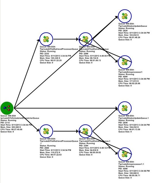

这篇技术描述怎样添加额外的处理进程来提高ProjectWise自动文件处理。注意,需要满足的最低配置:
Projectwise版本:最低08.11.11.123+ with a dedicated Tail Server
CPU:Minimum of 4, recommend 8
RAM:Minimum of 8gb, recommend 16gb
在照做下面步骤是先备份Orchestration Framework数据库。
为了文件处理的快,请在ProjectWise Administrator里按照下面的博客来正确配置本文检索:
http://communities.bentley.com/communities/other_communities/chinafirst/w/chinawiki/28381
AFP-multiple-processors.zip文件包在这里下载:
http://communities.bentley.com/products/projectwise/content_management/m/mediagallery/269773.aspx
安装步骤:
  1. 在head /tail上,停止Orchestration Framework服务。
  2. 在OF数据库里,运行select * from orchShepherdProcesses,查看有多少个处理进程。
  3. 编辑上面文件包里的@MachineName值。
  4. 运行编辑后的sql script脚本。
  5. 打开Orchestration Framework Administrator。
  6. 通过拖拽左面的节点,手动配置新的处理,如下图
  7. 重启head /tail server上的Orchestration Framework。
