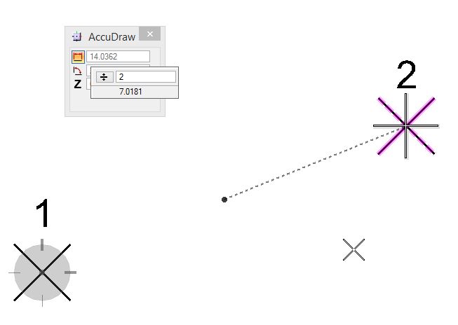

Wie kann der Mittelpunkt zwischen 2 beliebigen Punkten gefunden werden, ohne eine Hilfskonstruktion anzulegen?
Problemlösung

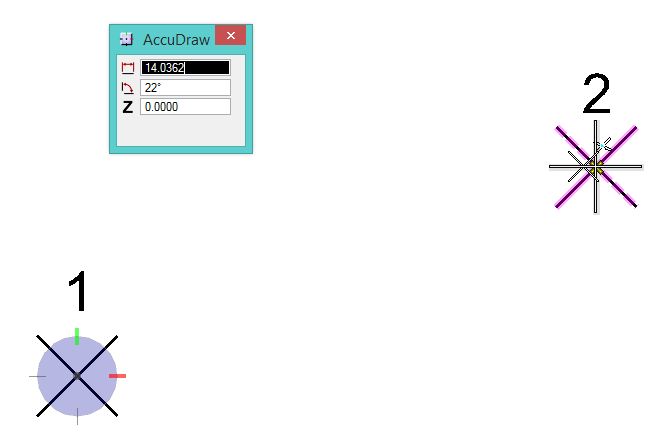

  1. Mit AccuDraw den ersten Punkt tentativ fangen

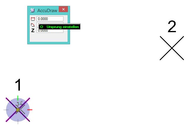

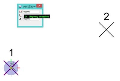

  2. Die Taste O (= Origin) betätigen
  3. Den Zweiten Punkt tentativ fangen

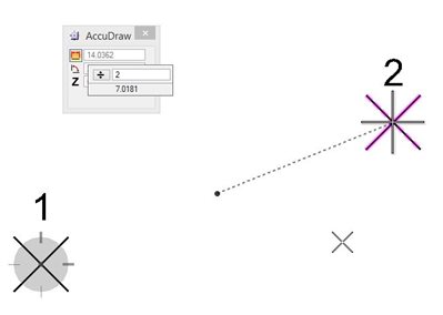

  4. Im AccuDraw-Fenster folgenden Wert eingeben: "/2"
  5. Der Mittelpunkt zwischen den beiden gefangenen Punkten wird angezeigt und kann mit der linken Maustaste bestätigt werden.
