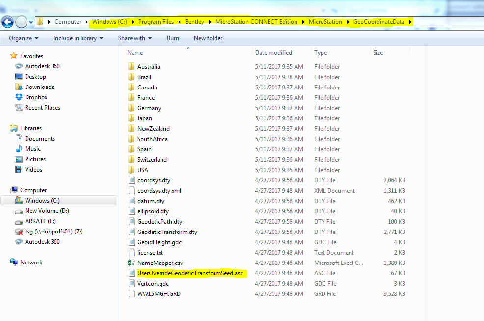

La manera de configurar o agregar los archivos de cuadrícula (rejilla) en CONNECT Edition ha cambiado considerablemente como resultado de los grandes cambios de biblioteca CSMAP. Ahora es posible sustituir cualquier definición de datum añadiendo entradas no comentadas en un archivo de sustitución del usuario.
Pasos a seguir
MicroStation es suministrado con un archivo llamado UserOverrideGeodeticTransformSeed.asc. en el directorio GeoCoordinateData, los comentarios del comienzo explican cómo crear un archivo que debe llamarse UserOverrideGeodeticTransform.asc al que usted debe agregar la entrada de sustitución.
vea imagen

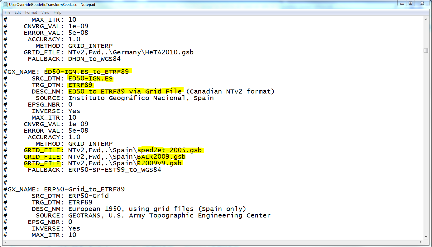

El archivo semilla contiene todas las entradas comentadas que actualmente hacen uso de los archivos de cuadrícula o rejillas. Es posible simplemente copiar la entrada actual para modificarlas en el nuevo archivo UserOverrideGeodeticTransform.asc y descomentar y modificar la entrada.

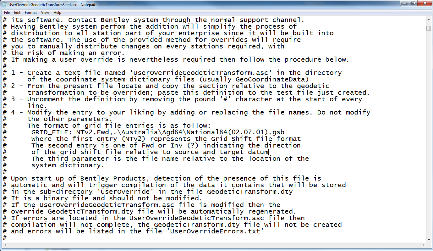

Si abre el archivo UserOverrideGeodeticTransform.asc con el block de notas podrá ver las instrucciones. Vea imagen
Básicamente explica que se debe hacer lo siguiente:
 1 - Crear un archivo de texto 'UserOverrideGeodeticTransform.asc' en el directorio de los archivos de diccionario del sistema de coordenadas (generalmente GeoCoordinateData)
2 – Desde el presente archivo buscar y copiar la sección relativa a los métodos geodésicos
    transformaciones a ser sustituidas; pega esta definición en el archivo de test creado.
 3 – No comentes la definición, para ello simplemente quita el símbolo de almohadilla '#' a inicio de toda la línea.
4 – Modifica la entrada a tu gusto añadiendo o reemplazando los nombres de archivo. No modifique los otros parámetros
 El formato de las entradas del archivo GRID es como sigue:
#     GRID_FILE: NTv2,Fwd,.\Spain\sped2et-2005.gsb
#    GRID_FILE: NTv2,Fwd,.\Spain\BALR2009.gsb
#    GRID_FILE: NTv2,Fwd,.\Spain\R2009V9.gsb
#      donde la entrada (NTv2) representa el formato de archivo de cuadrícula\rejilla
#      La segunda entrada es Fwd indicando la dirección de los archivos de cuadrícula\rejilla en relación con el origen y datum de destino
#  El tercer parámetro es el nombre del archivo relativo a la ubicación del diccionario del sistema
# Tras el arranque de los productos Bentley, la detección de la presencia de este archivo es automática y se activará la compilación de los datos que contiene que serán almacenados
# en el sub-directorio 'UserOverride' en el archivo GeodeticTransform.dty
# Es un archivo binario y no debe ser modificado.
# Si el  archivo UserOverrideGeodeticTransform.asc es modificado entonces
# El archivo de sustitucion GeodeticTransform. dty será regenerará automáticamente
# Si los errores se encuentran en el archivo UserOverrideGeodeticTransform.asc entonces
# La compilación no se completará, el archivo GeodeticTransform. dty no será creado
# y los errores serán listados en el archivo 'UserOverrideErrors.txt'.

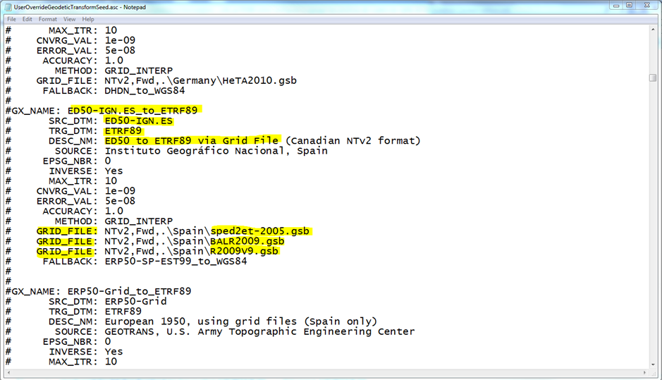

Para propósitos de ilustración, la entrada siguiente es la definición de la transformación ED50-IGN.ES datum como se entrega con MS CONNECT modificado para añadir un archivo nuevo.
Si nuevos archivos deben añadirse, simplemente añada una línea GRID_FILE apuntando al nuevo archivo como el NEW_USER_FILE que se agregó. Cualquier número de archivos puede ser añadido y como de costumbre las entradas antigua tienen prioridad sobre las entradas posteriores o ultimas
