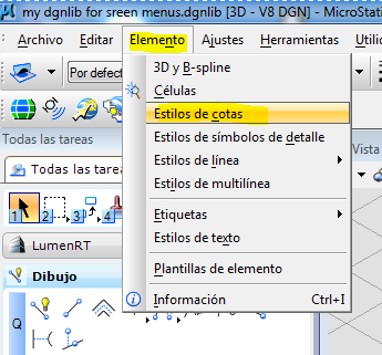

1.En el archivo .dgnlib, vaya al menu elemento y Seleccione Estilos de cota
2.Establezca todos los parametros de cota como sea requerido y guarde este nuevo estilo de cota.

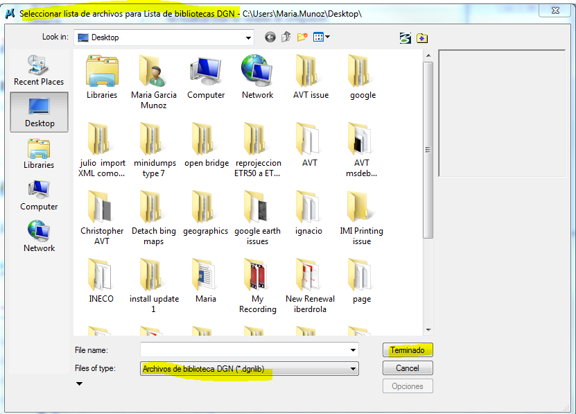

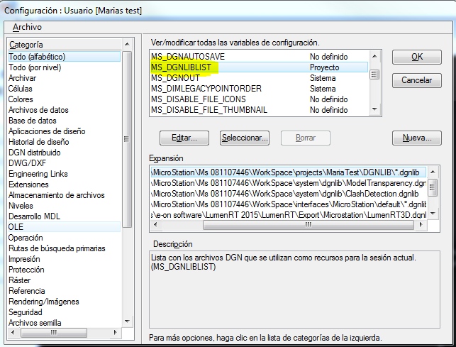

3. En la configuración de los espacios de trabajo, haga que la variable MS_DGNLIBLIST apunte hacia el archivo .dgnlib deseado. Para ello vaya a Espacios de trabajo<configuracion y busque la variable MS_DGNLIBLIST, un vez seleccionada puede seleccionar el botón Seleccionar y navegar hasta la biblioteca deseada para que esta variable apunte hacia ella.
Para que microstation lea estos cambios debe guarder ajustes y cerrar la sesion de MicroStation.
