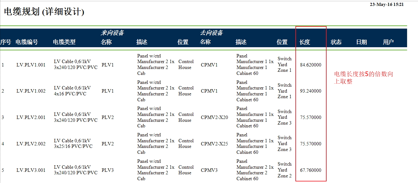

1. 报表模板需求
在电缆报表中,“电缆长度” 按电缆的实际长度列出,处于实际应用的考虑,我们希望电缆长度统计为5的倍数,如18米长的电缆,在报表中应为20米。

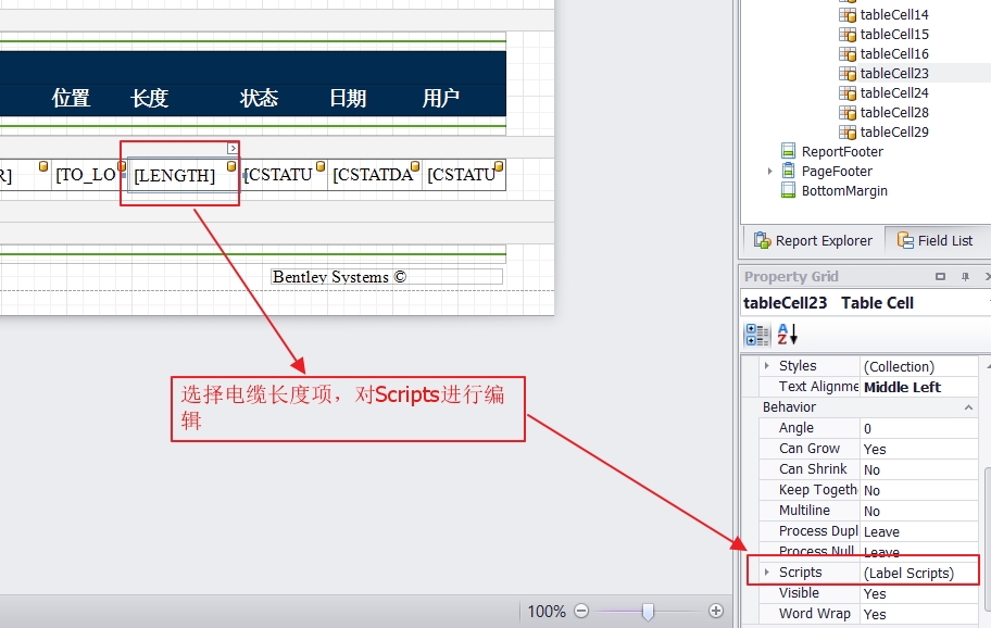

打开对应的报表模板“Detail_Cable_Schedule”进行编辑,选择“LENGTH”长度数据项,需要添加脚本对该数据进行处理。在右下“Property Grid”中,找到"Scripts"项。
展开"Scripts"项,选择“Before Print”创建新脚本:
3. 创建数据处理脚本
选择New后,系统自动打开脚本编辑功能,可以在其中添加脚本。以C#格式为例:

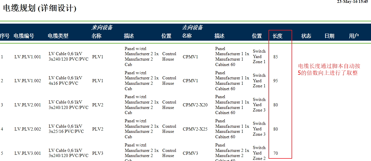

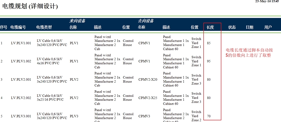

4. 报表结果
将脚本保存后,运行修改后的报表模板:
