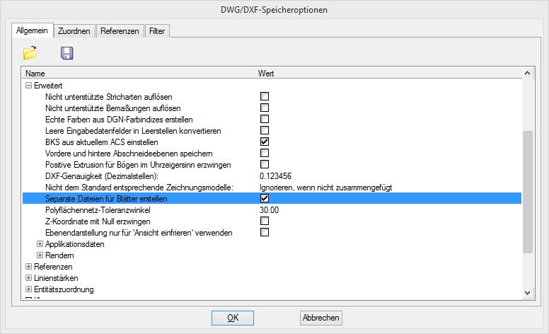

Eine DGN-Datei enthält mehrere Zeichnungsmodelle. Wie kann man es standardmäßig voreinstellen, dass nur das ein Zeichnungsmodell und ein Blattmodell nach DWG gespeichert wird?
Erforderliche Schritte
Option 1 : DWG/DXF-Speicheroptionen "Nicht dem Standard entsprechende Zeichnungsmodelle" und "Separate Dateien für Blätter erstellen"
Über den Menüpunkt: "Datei" > "Speichern unter" >  Zu Speicherndes Format auf  "DWG" oder "DXF" umstellen
Dann den Schalter "Optionen" Klicken um zm Dialog "DWG/DXF-Speicheroptionen" zu gelangen und dann die Registerkarte "Allgemein" auswählen

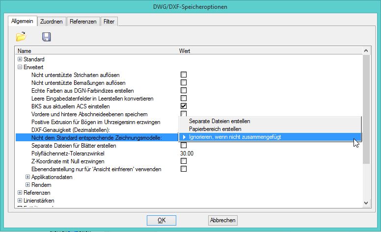

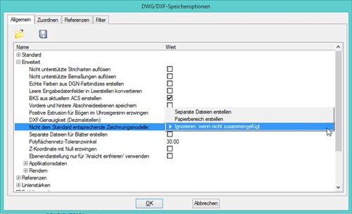

Unter der Kategorie "Erweitert" gibt es unter anderen die Optionen "Nicht dem Standard entsprechende Zeichnungsmodelle" und "Separate Dateien für Blätter erstellen"
Definiert, wie nicht standardmäßige Zeichnungsmodelle in DWG-Dateien gespeichert werden. Eine DGN-Datei kann mehrere Zeichnungs- und Blattmodelle haben. Im Gegensatz dazu kann eine DWG-Datei nur ein Zeichnungsmodell und mehrere Blattmodelle haben. Wenn eine DGN-Datei in DWG gespeichert wird, wird das Standardzeichnungsmodell im Modellbereich der DWG-Datei gespeichert. Die Blattmodelle werden in Zeichnungs-Layouts (Papierbereich) gespeichert.
Wenn diese Option ausgewählt wird, wird für jedes Blattmodell in der DGN-Datei eine separate DGN-Datei erstellt.
Die unerwünschten neuen Dateien, welche für die Blätter erstellt worden sind, sollten bei Bedarf manuell über den Windows Explorer entfernt werden.
