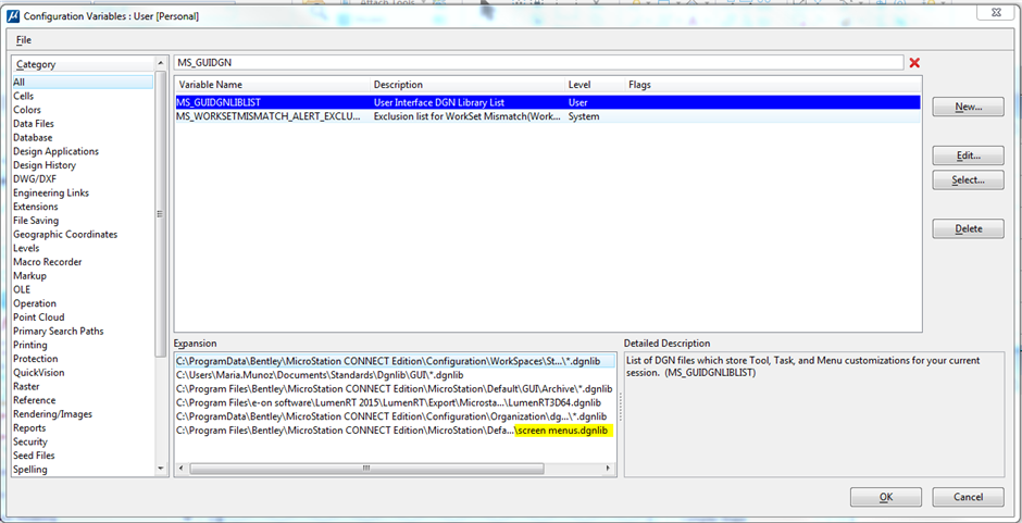

Asegúrese de abrir un dgnlib al que apunte la variable de configuración MS_GUIDGNLIBLIST. Esto hará que el flujo de trabajo Admin esté disponible para acceder a las herramientas para crear menús de pantalla.
En mi caso he creado screen menu.dgnlib y la he colocado en el directorio C:\Program Files\Bentley\MicroStation CONNECT Edition\MicroStation\Default\GUI\Archive\screen menu.dgnlib

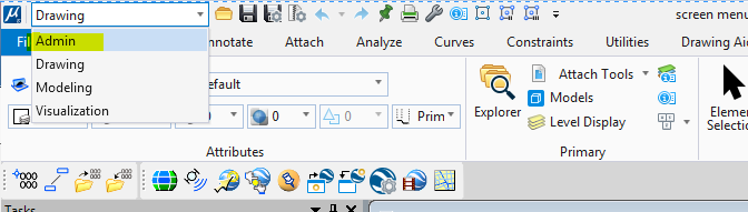

Una vez se abre este dgnlib te aparece un flujo de trabajo adiccional  llamado Admin.
Vea pantallazo
