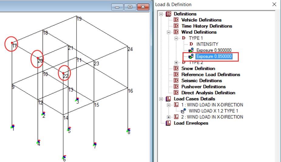

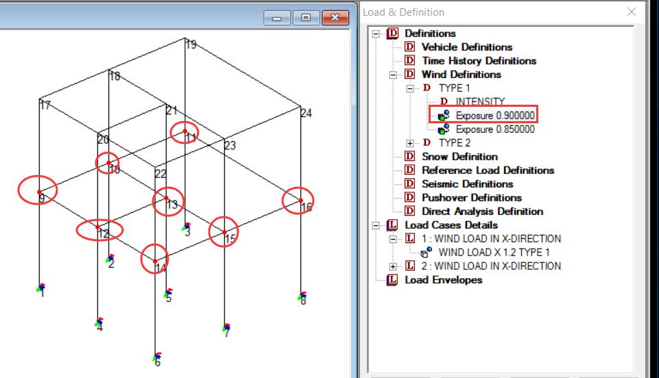

这里定义了两个风荷载类型,其中第一个引入了两个暴露系数:暴露系数1对于高度在11m-13m区间内的节点荷载折减系数为0.9;暴露系数2对于节点17 20 22荷载值折减系数为0.85。

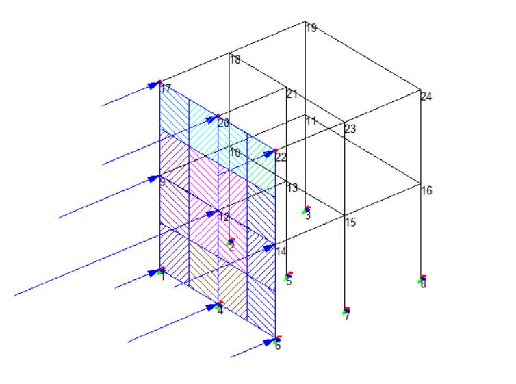

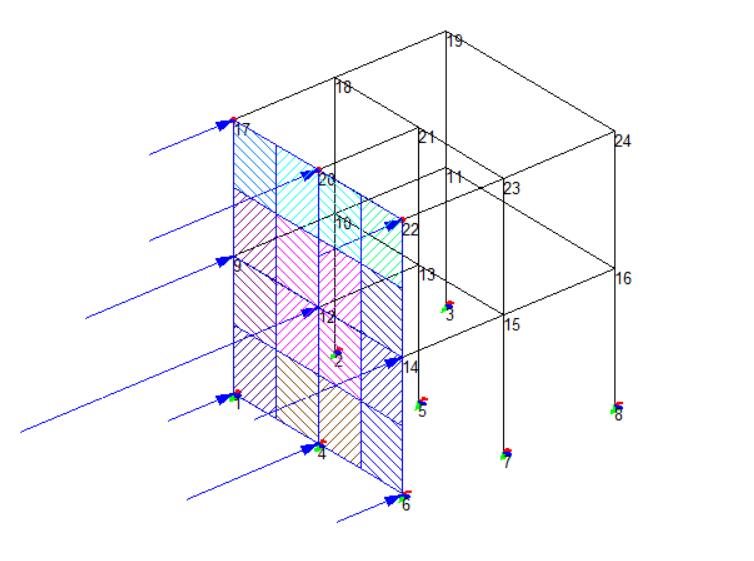

界面显示如下:
我们可以看出,当鼠标点击暴露系数按钮时,参与计算的节点均红色高亮显示。

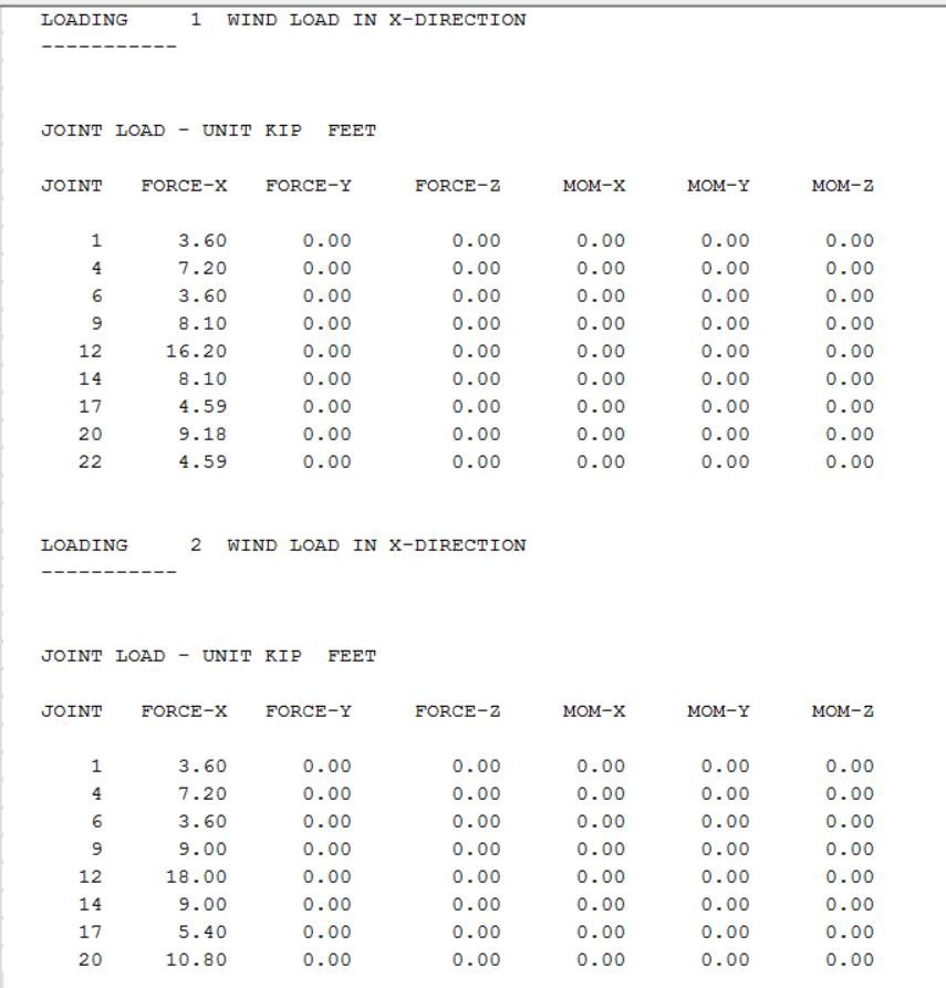

风荷载计算结果如下:
从图中可以看出,暴露系数1影响到的节点编号为9,12,14,那么我们对比荷载工况1和2可以看出工况1中的节点9,12,14对应的荷载均为工况2的0.9倍。而暴露系数2中的节点17,20,22 也可以验证为工况1中的节点17,20,22对应的荷载均为工况2的0.85倍。
