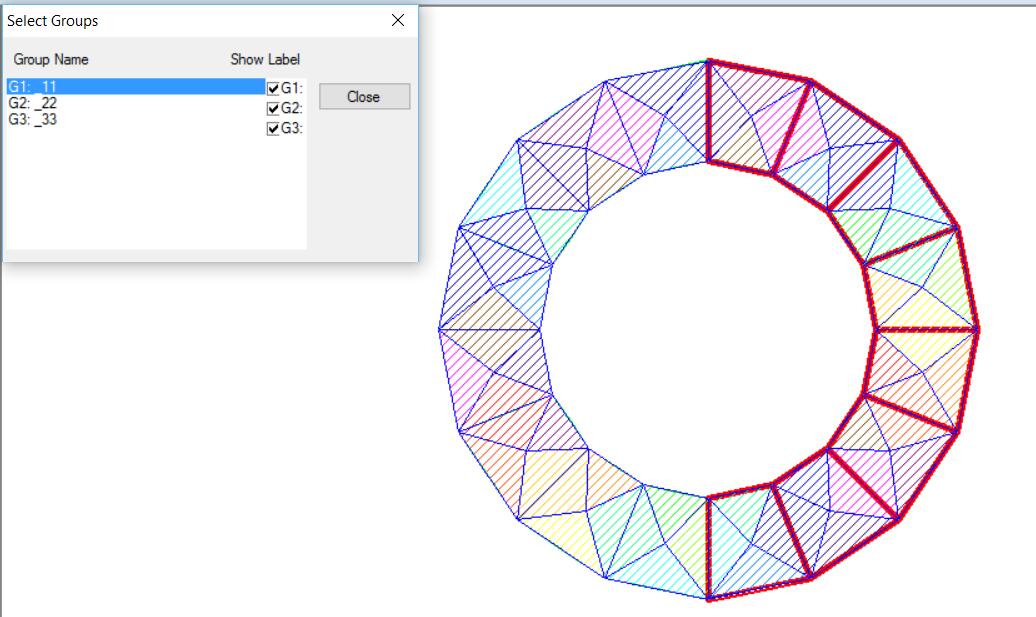

我们都知道楼板荷载的添加方式有两种:锁定坐标和通过组添加。
如果是环形区域的话按照第一种方法很难实现,只能通过组方式添加楼板单元。

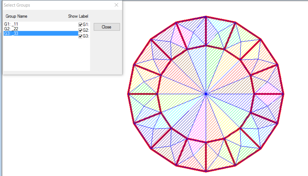

我们实现想到的就是创建一个组,包含环形区域的所有构件,然后直接添加楼板荷载,但是添加完发现楼板荷载不是自己想要的导荷形式。
那么问题出在哪里呢?
仔细想想不难发现,楼板荷载导荷是按照封闭区域导荷的,这里创建的组内圈圆形本身就是一个封闭区域,所以导荷错误。
到这里,正确的添加方式很容易想到,抛弃最原始而繁琐的一个个小矩形区域单个创建组这种方法外,最简单的而正确的方式就是把这个环形区域分成两个半环形区域,然后创建两个组,分别添加楼板荷载。导荷结果如下:
