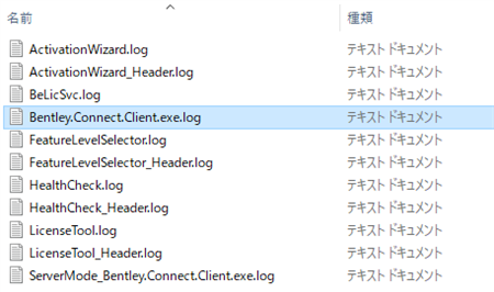

こちらの記事を参照し、ログファイルを作成し、Bentley.Connect.Client.exe.logをメモ帳で開くと、以下のバグを発覚します。
DEBUG - BUDDIClient - Overriding default proxy settings with ServerName: XXXXXXXXXXXXXXXXX Default Credentials: False
上記のXXXXXXXXXXXXXXXXXは、ユーザー様のプロキシサーバーのアドレスとポートになります。

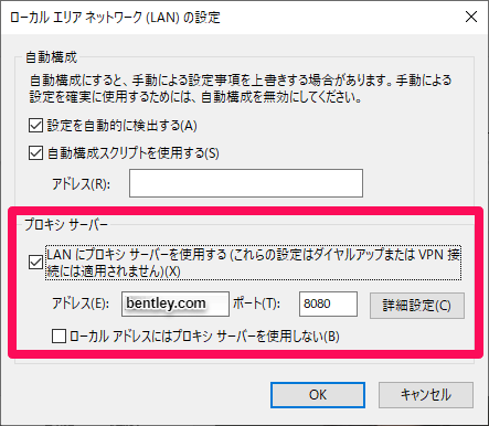

ステップ2:以下の画像の①~③ようにインターネットエクスプローラーを開き、インターネットオプション→接続→LANの設定を開きます。
ステップ3:以下の画像のようにプロキシサーバーが設定されているか確認します。確認でき次第、ダイアログを閉じずにステップ4へ進めてください。

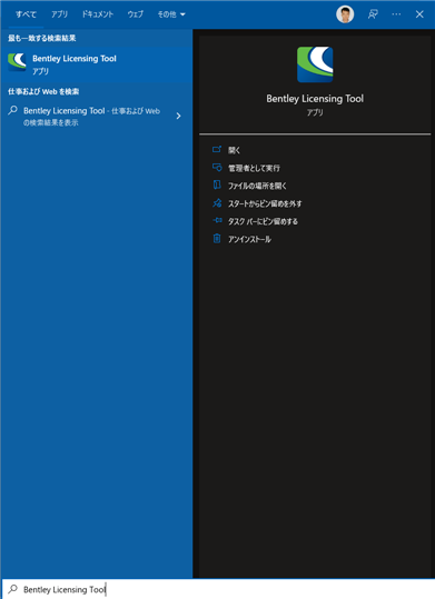

ステップ4:Bentley Licensing Toolを起動します(ウィンドウキーを押し、Bentley Licensing Toolと入力し、検索できます)。

ステップ6:以下の画像のように「カスタムプロキシ設定を使用」にチェックします。ステップ2のプロキシサーバーをコピーし、プロキシサーバーの所に貼付けてください。
入力フォーマットは「アドレス」:「ポート」となります。(例:bentley.com:8080)

ステップ1:インターネットオプション→接続→LANの設定を開き、以下の画像のようにプロキシサーバーのアドレスとポートを削除し、「LANにプロキシサーバーを使用する」にチェックを外します。一番上の「設定を自動的に検出する」にチェックを入れ、「OK」をクリックします。
