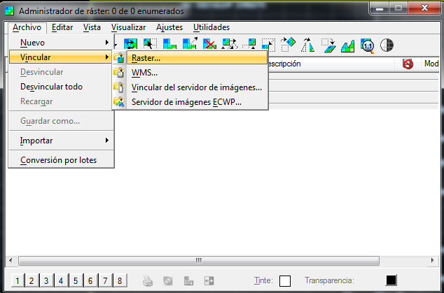

3. Abra el administrador de raster

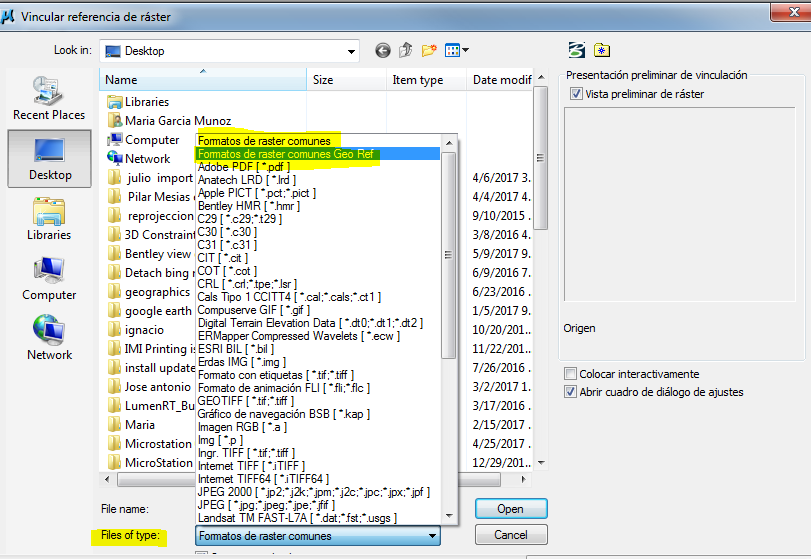

4. Desde el menu Archivo<Vincular <raster
5. En archivos de tipo cambia de "Formatos de raster communes" a "Formatos de raster comunes Geo Ref" dale al botón de abrir y la imagen deberia referenciarse en el origen x,y correctos de forma automática.
