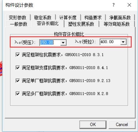

【国标检验】
在SSDD中进行国标检验的时候,不管是轴心受力构件还是拉(压)弯受力构件,我们只需要在限制对话框里键入一个较大的数值(比如500或者1000),这样就可以避免构件长细比检验不通过。
