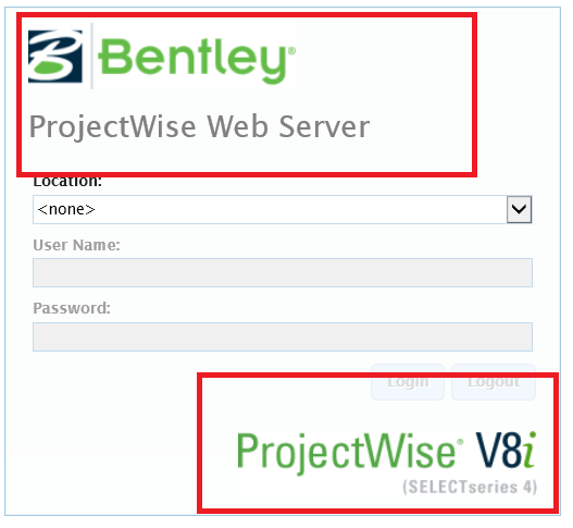

login.aspx文件,替换下面的图片名字为自己定制的图片:
第 72行: <imgclass="logo" src="Bentley_logo.png" alt="Bentley"/>
第 82行: <img class="logo"src="ProjectWise_logo.png" alt="ProjectWise" />

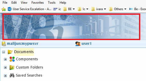

default.master.aspx文件,替换下面的图片名字为自己定制的图片:
第 53行: <img src="/banner.png"style="max-width: 100%; border: 0" alt="ProjectWise WebServer" />
