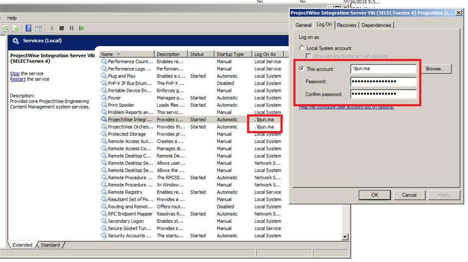

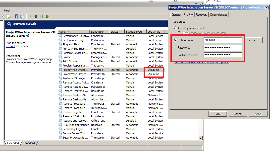

要实现"PW删除文档回收机制" 需要以下设置才行:
1. 数据源属性打勾“删除后移至回收站”;
2. PW服务器的当前Windows用户要有“Log on as a service"权限;
3. PW服务的运行用户必须是特定的Windows用户,而不是Local System Account。
