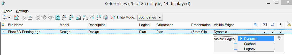

在MicroStation V8i中,当我们在Drawing或Sheet模型中参考了Design模型时(组图的过程),参考文件对话框中Visible Edges(可见边)这一栏会有Dynamic、Cached和Legacy三种选项,如下图所示:
![](d5e183321b3d8250dc6db99f034bcb42.iix)

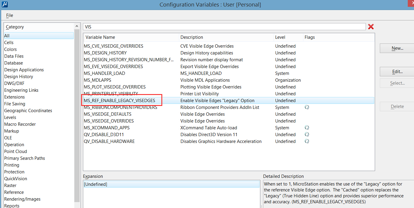

在CONNECT版本中,这个Visible Edges选项默认只有Dynamic和Cahced两种(Legacy本身就是遗产等的含义,是要被逐渐淘汰的),如何能在CONNECT版本中出现Legacy选项呢?可通过设置配置变量MS_REF_ENABLE_LEGACY_VISEDGES为1来实现,如下图所示:
![](42e1433e97f10650afb952800153af61.iix)
