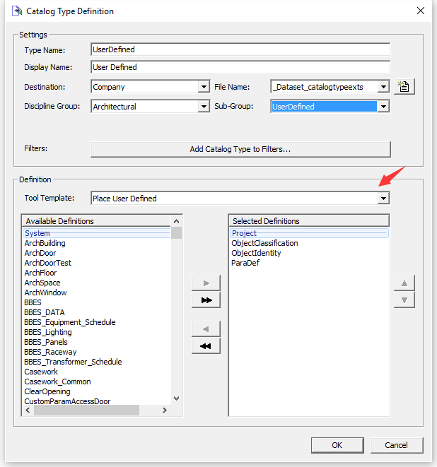

  2. 然后新建类型,请看下图,在Tool Template里选择Place User Defined,默认关联属性将会自动被添加,非常方便,如果还需要添加其它属性请手动进行。

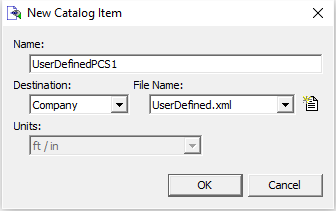

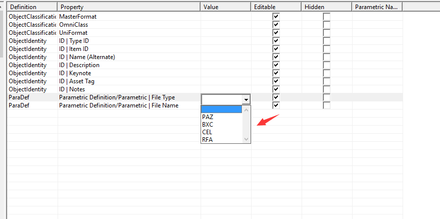

  3. 新建型号,指定ParaDef属性,File Type里选择单元文件类型,File Name里填写单元文件名称。保存。

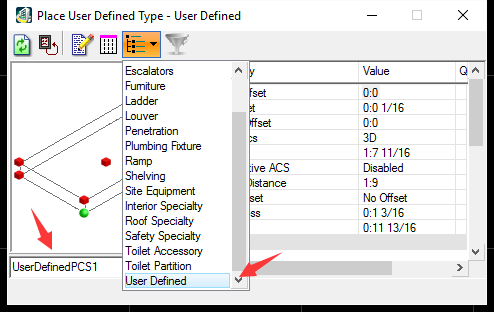

  4. 接下来再Place User Defined工具里就可以看到您的单元文件了。
