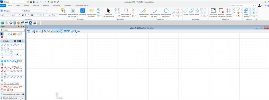

Esta nueva version CONNECT Edition posee lo que se llama "La Cinta".
Las Tareas de Navegación  disponibles en otras versions de MicroStation no están disponibles por defecto en CONNECT pero pueden ser incluidas añadiendo una variable de configuración
Pasos a seguir

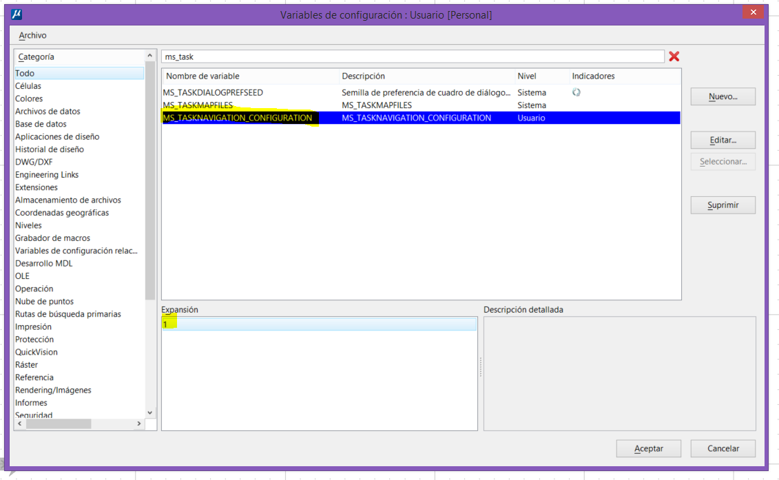

Vaya a Archivo \Ajustes \ Configuracion \ Variables de Configuracion
o
bien en la casilla de busqueda y escriba: Variables de configuracion

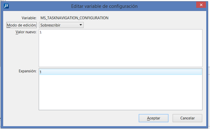

Clic en botón: Nuevo
En el campo de variable introduce: MS_TASKNAVIGATION_CONFIGURATION y añade el nuevo valor 1, y luego clic OK
 Cierra MicroStation CONNECT Edition e Inicia\Abre Microstation de nuevo para que la variable pueda ser leída.

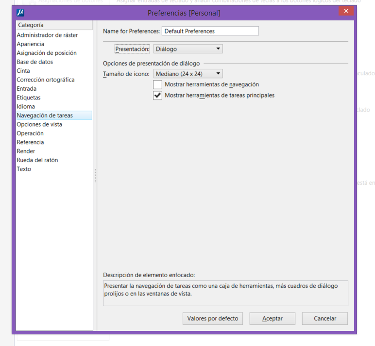

Ahora Vete al menú Archivo  > Ajustes> Usuario > Preferencencias
En la lista de Categorias selecciona: Navegacion de Tareas
y en Presentacion selecciona: Dialogo en vez de Cinta que es la que viene por defecto

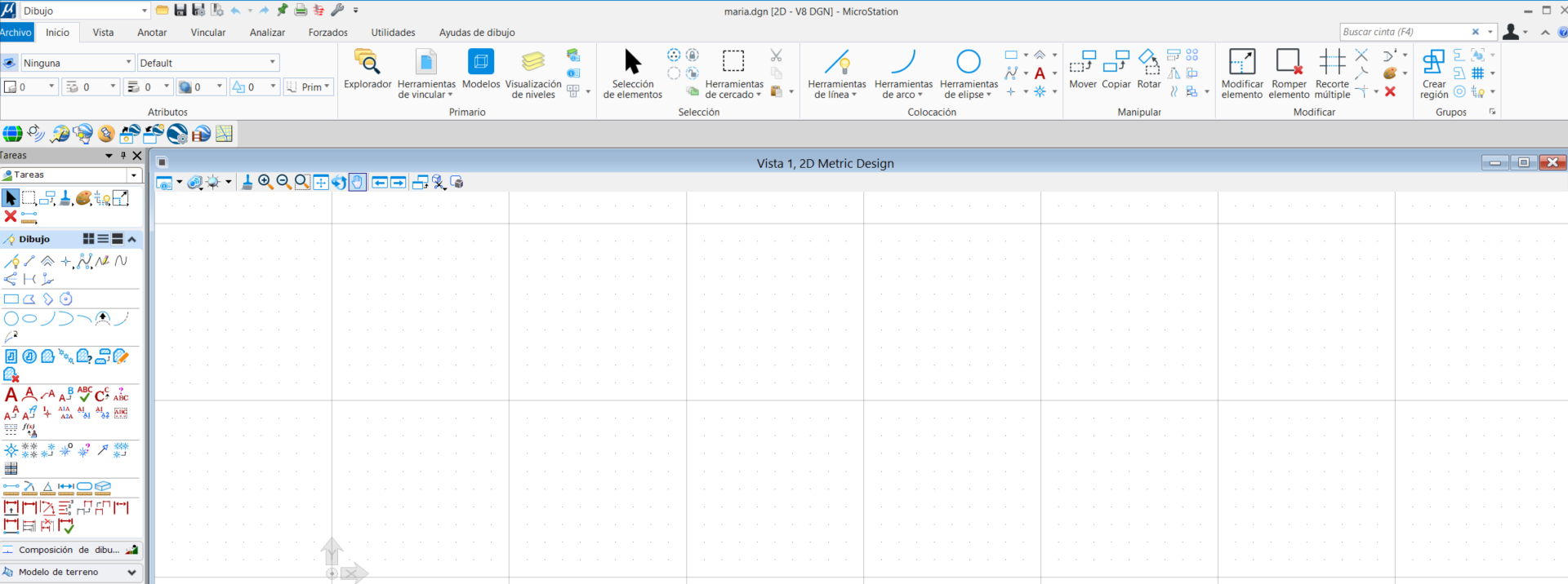

Ahora podras ver las tareas de navegacion
Esto activará las tareas y el teclado de acceso directo a ellas. Vete al menu Archivo \Guardar ajustes para que se mantenga.

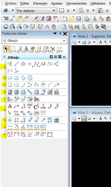

Comprueba la diferencia entre el acceso directo a tareas en V8i y CONNECT
Tareas y acceso rapido en V8i
Q Linea
w Poligonos
E Circulos
R Patrones
T Etiquetas
A Texto
S celulas
D Medicion
F Acotacion

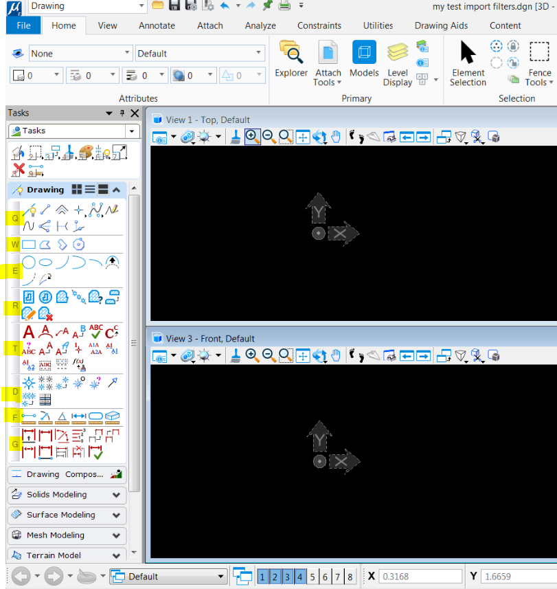

Tareas y acceso rapido en CONNECT
Q Linea
w Poligonos
E Circulos
R Patrones
T Texto
D celulas
F Medicion
G Acotacion
