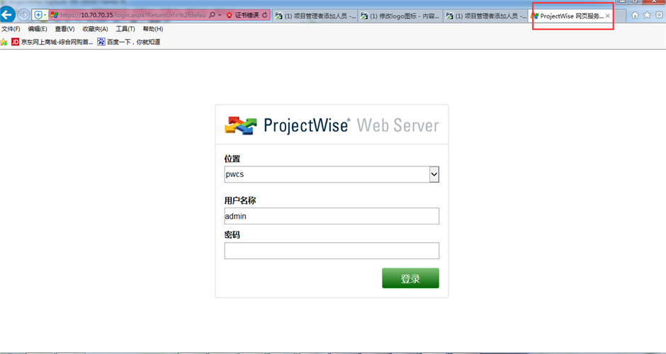

经常有这样的需求,在浏览器中运行PW web端时,希望打开页面的标题是自己单位的名称,标题显示的图标也是本单位的图标:
如何修改修改Bentley默认标题呢?方法如下:

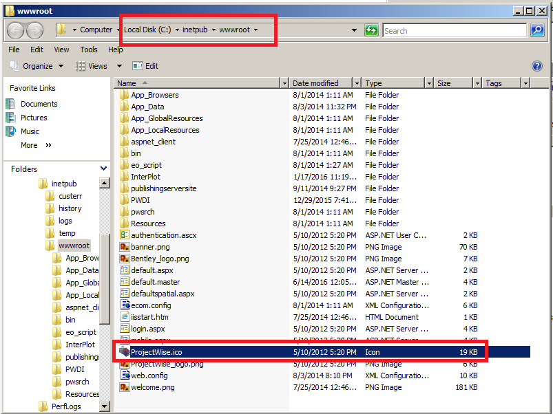

图标在这改:

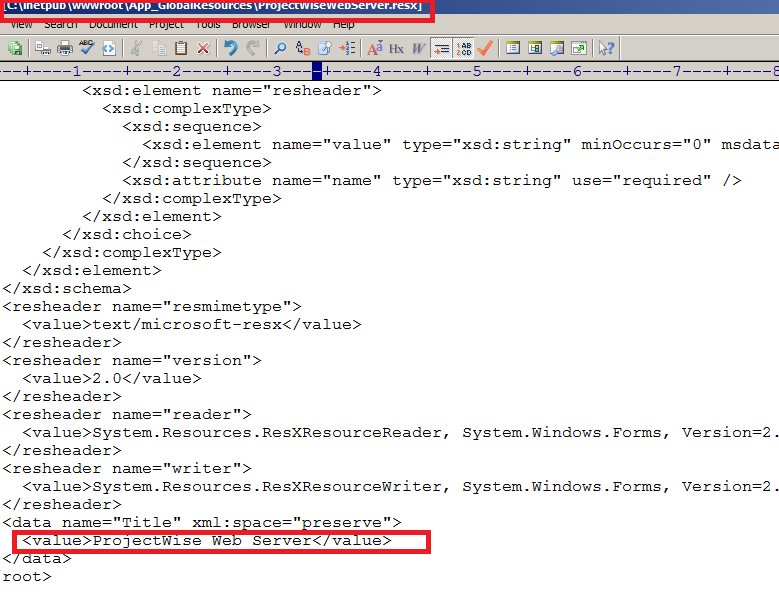

标题文字在这改:
