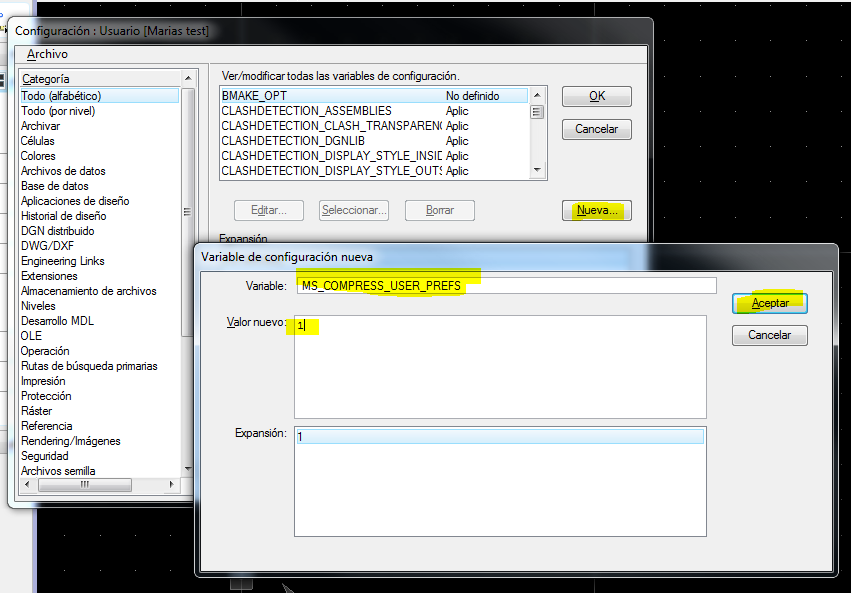

Si estableces la variable de configuración MS_COMPRESS_USER_PREFS = 1 hará que MicroStation V8.5 detecte archivos UPF mayor de 500K y los comprima.
Sam Wilson señala que MS_COMPRESS_USER_PREFS = 1 está configurado por defecto en MicroStation 08.05.01.xx, pero no para las versiones anteriores.
Para desactivar esta característica, puede borrar esta variable de configuración.
Guarde todos los cambios, cierre MicroStation y vuelva a abrirlo para que se lea la nueva variable de configuración
